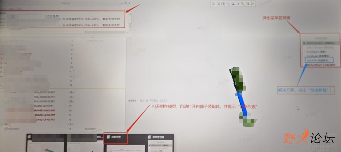

hi 各位大佬,小弟又来求助啦:
      小弟在使用遇到了一个困扰许久的问题:
          使用CREO6.0打开一个装配体源文件(非STP文件)时,如果装配体中有报错,会直接弹出来“诊断失败”,必须一个个“快速修复”后才可以打开并操作装配体;
          使用CREO8.0打开同一个装配体源文件,则不会弹出“诊断失败”,有错误只会在模型树中显示“导入校验失败”,这种上一种人性许多;
   想向各位大佬请教的是,为啥6.0与8.0打开会出现两种不同状态,是软件版本问题、还是配置参数问题;

软件版本问题,早期的版本软件有失败是会强制弹窗的。

取消导入校验即可。

大佬可以展开说说吗,通过配置文件设置取消导入校验吗,参数怎么配置
