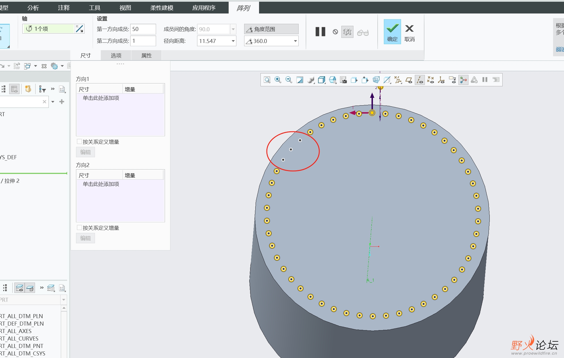

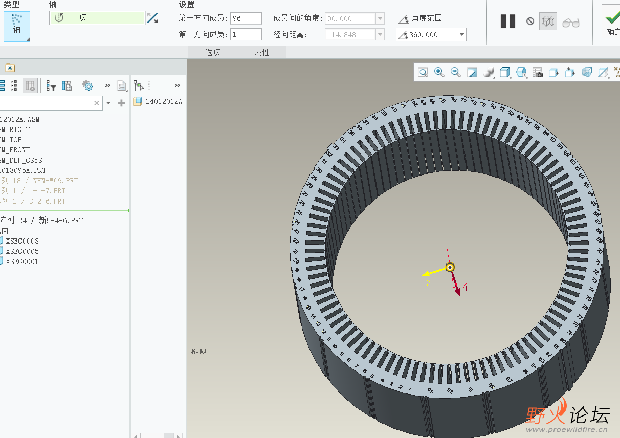

沿第一个零件的轴线,轴向阵列一个后续零件96个,均布;
小黑点集中在中轴线上,阵列特征都可以出来不会失效;
但是无法通过点击某几个小黑点来跳过某些阵列成员
求带佬指教

发表于 2025-5-16 08:13 | 显示全部楼层
阵列的时候点一下不要的那几个就可以,看到颜色变了就不会阵列出来了

发表于 2025-5-17 20:07 | 显示全部楼层
这个是要解决“阵列时小黑点集中在中轴线上”的问题,估计问题出在原特征上,可以修改下原特征拉伸草绘,将中轴线对称切除改为单边切除试试
