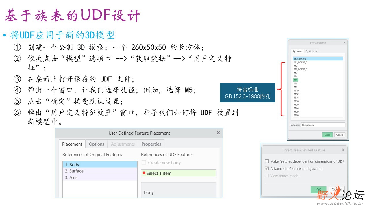

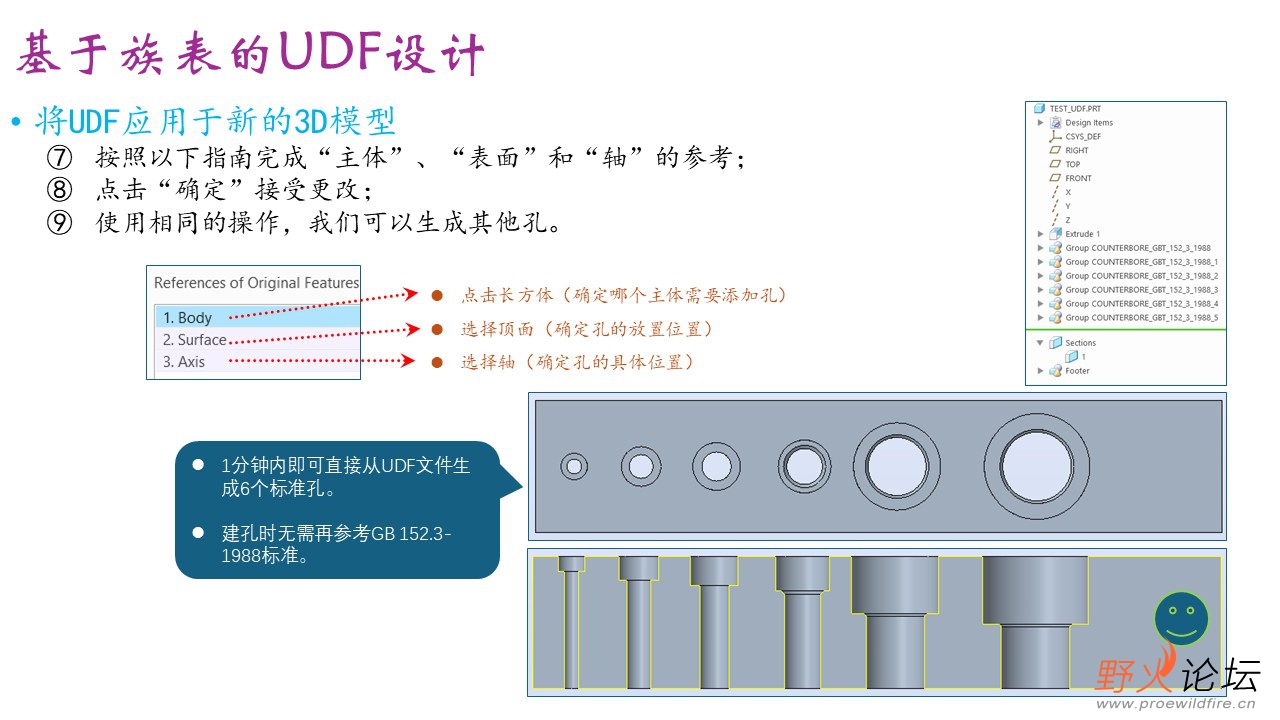

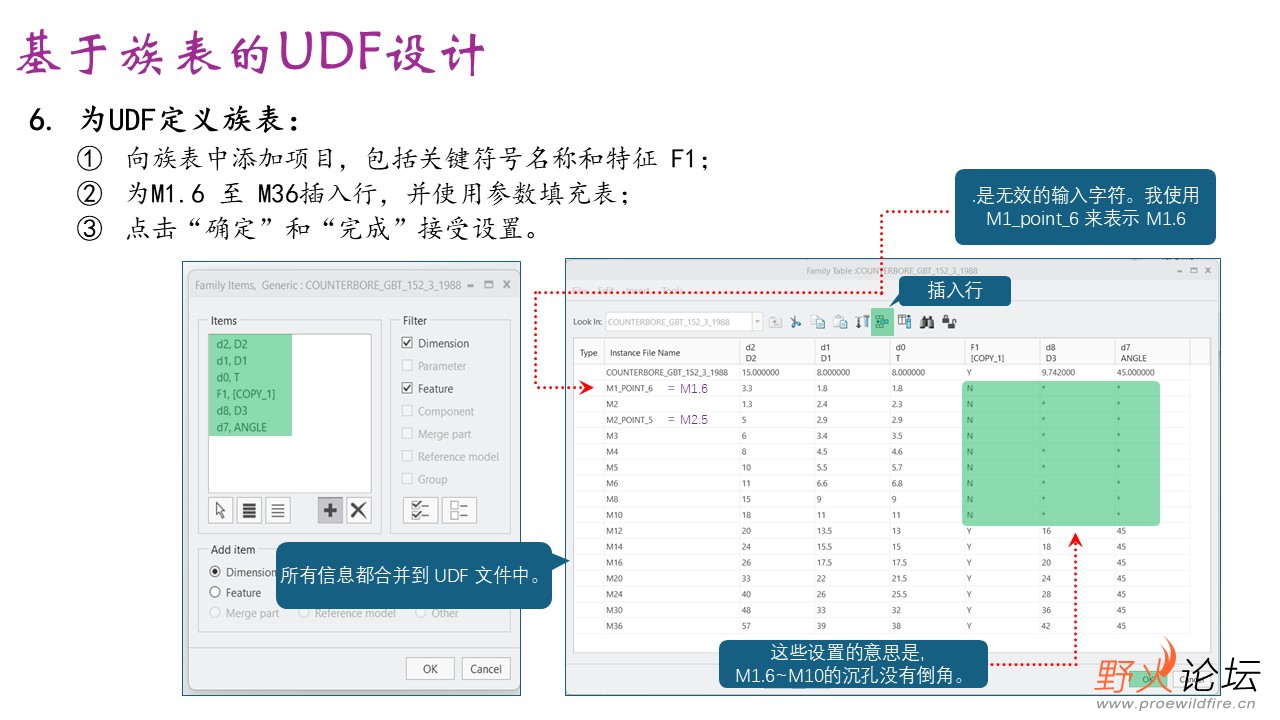

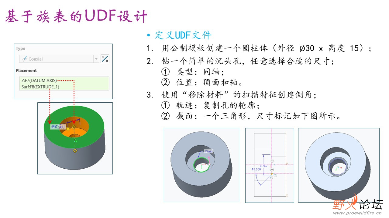

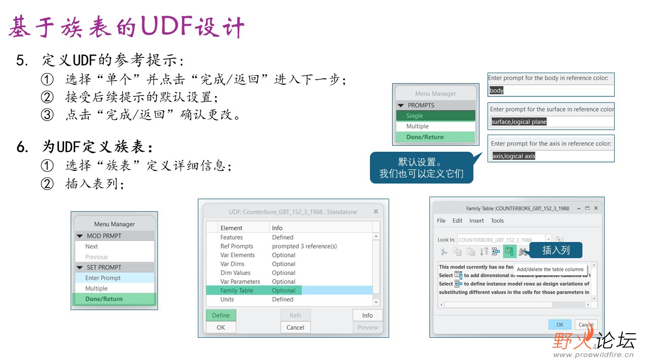

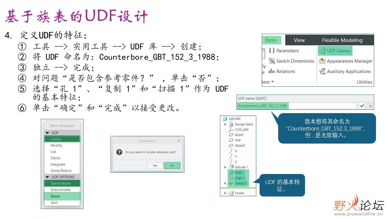

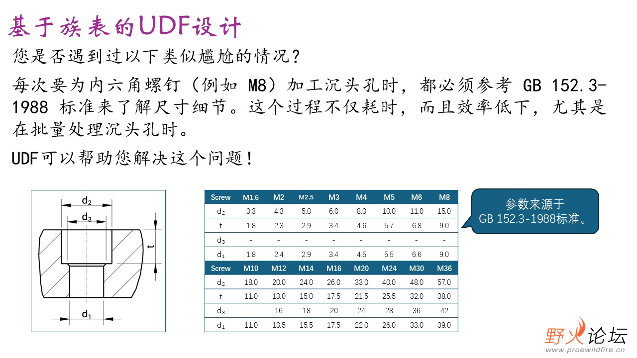

公司使用的是正版Creo软件,受到软件协议的要求,不能下载第3方插件来建模。
这次有空学习了UDF库的创建,可以解决查阅文献的时间。
这种方法是一通百通的,大家可以用类似的方法来做UDF库。
counterbore_gbt_152_3_1988.gph.zip
17.67 KB, 下载次数: 29
售价: 5 金钱  [记录]

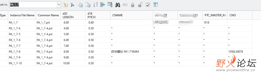

基础技巧了
组表就是为标准件而生的
参数/信息加进来,
做BOM不要太舒服
creo 11.0
