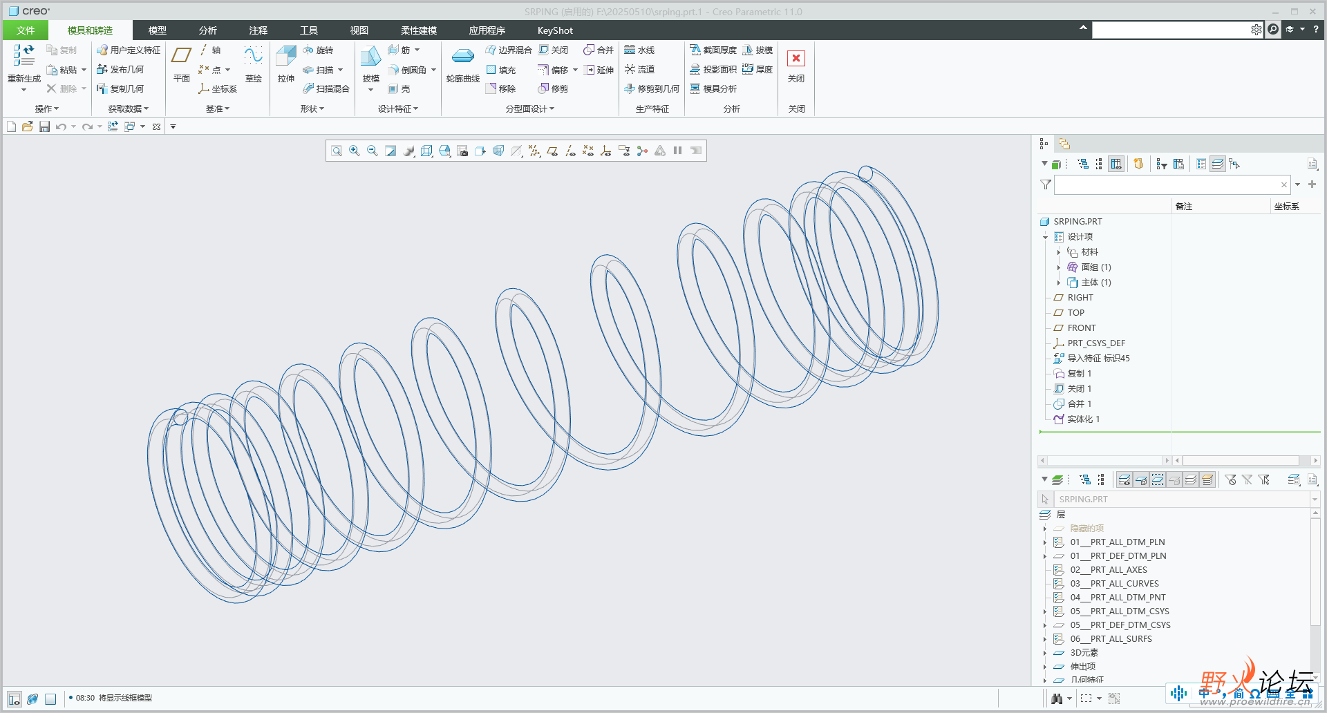

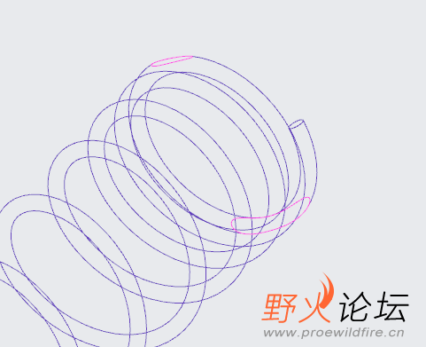

求助各位大佬,下面这个螺旋弹簧曲面中的二破面如何修补?
srping.zip

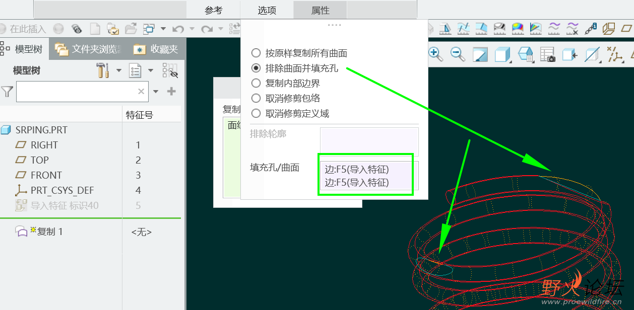

1、直接复制曲面-选项-排除曲面并填充孔-选择要封孔的边
2、修剪曲面
3、合并曲面

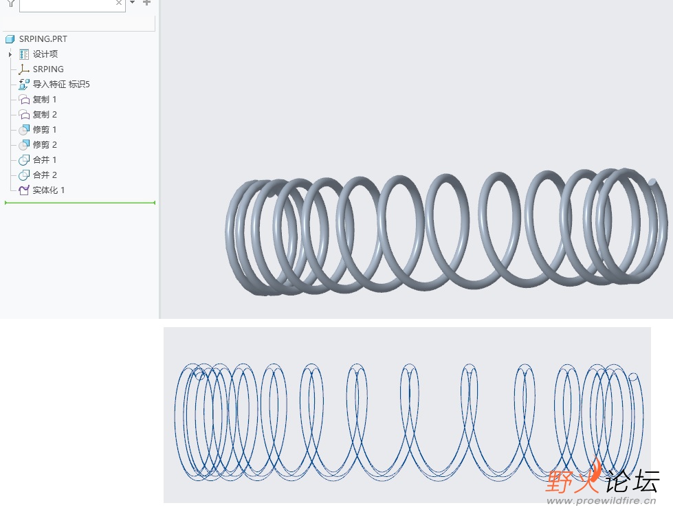

1.选中所有曲面,复制→粘贴.
2.应用程序→模具/铸造→关闭:先点选全部曲面,然后选中要关闭的孔
3.合并曲面
4.实体化

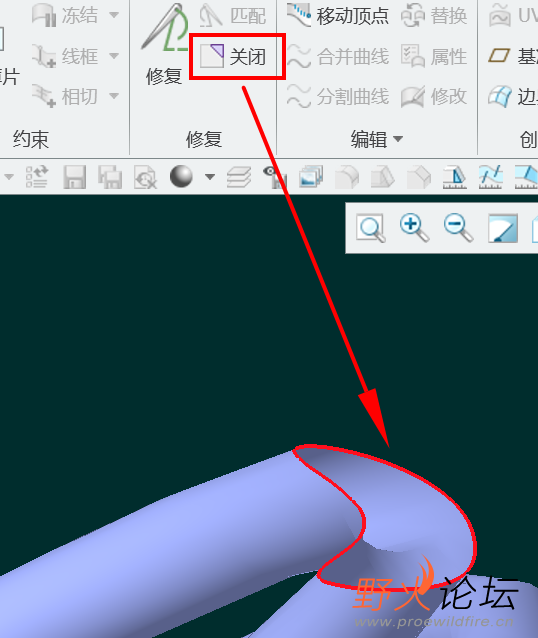

方法很多,我列其中一种,1:点进入IDD编辑模式;
                                          2:选中一个开放面的曲线,
                                          3:点修复旁边的关闭功能;
                                          4:点打钩确认;图中有两个烂面,分别重复2和3步骤;
                                          5:点选实体模式;
                                          6:点打钩确认,OK搞定。

这种大面完整的可以直接复制(排除缺少的面)或IDD中都方便(选取边界线——关闭)
