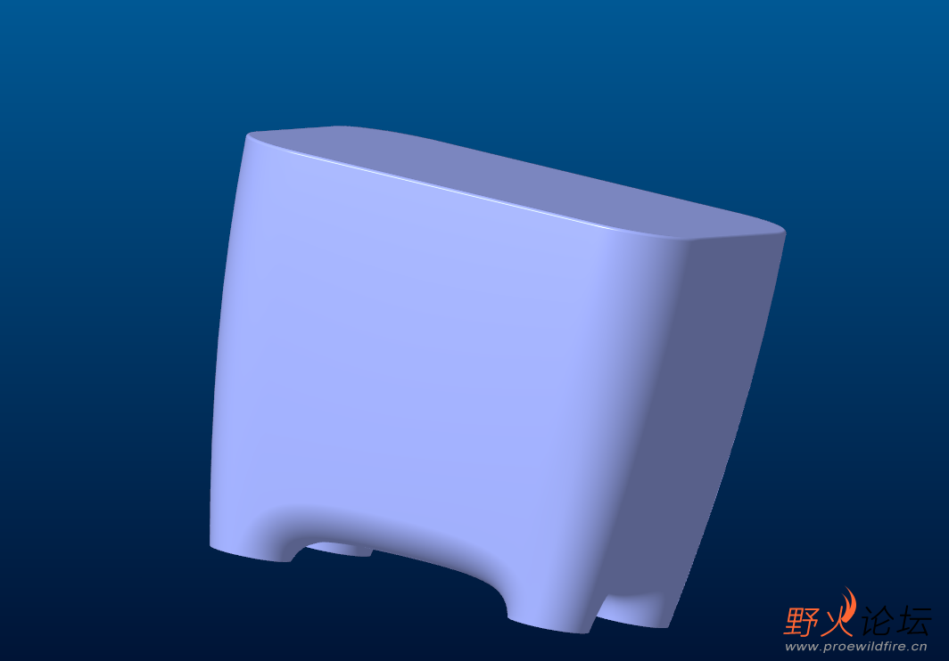

[已解决] 曲面造型,这种造型怎么做?

 楼主| 发表于 2025-5-14 11:25 | 显示全部楼层
yu865895712 发表于 2025-5-13 11:36
随便画了一下,画完感觉比例和你那个不太像,比例你自己调一下,线条你可以自己再调一调,我用造型自由线画 ...
老铁666,看了一下步骤,有学到新东西

发表于 2025-5-14 17:59 | 显示全部楼层
总体还算相似。但总感觉不如图片上过渡的好
111111111.prt.zip
405.49 KB, 下载次数: 4
creo9.0

 楼主| 发表于 2025-6-3 10:37 | 显示全部楼层
感谢分享经验,你这个画图思路挺好的,修改尺寸也不容易爆红。向大哥学习
