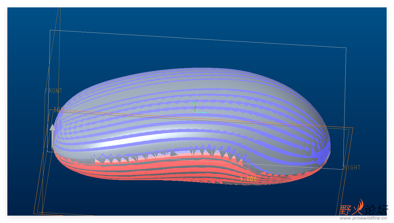

有大佬知道我这个为什么拔模分析显示出来是碎片化的吗,之前好像有人说是显卡的原因

你把拔模角度改小会改善,或在模型显示-(着色品质)数值加大,图元显示-(消除锯齿)数值加大

谢谢,已经找到方法解决了,这个是5.0.0的bug,5.0.2以上版本已经解决了,5.0版本拔模分析后切换下模型显示就好了

会不会是刚好这个版本和您的配置不太匹配?

我用的5.0.0版本,其他的版本没怎么见到过这个问题;5.0.0也有版本解决,我就没纠结了这个了。
