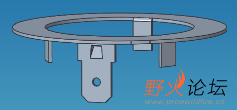

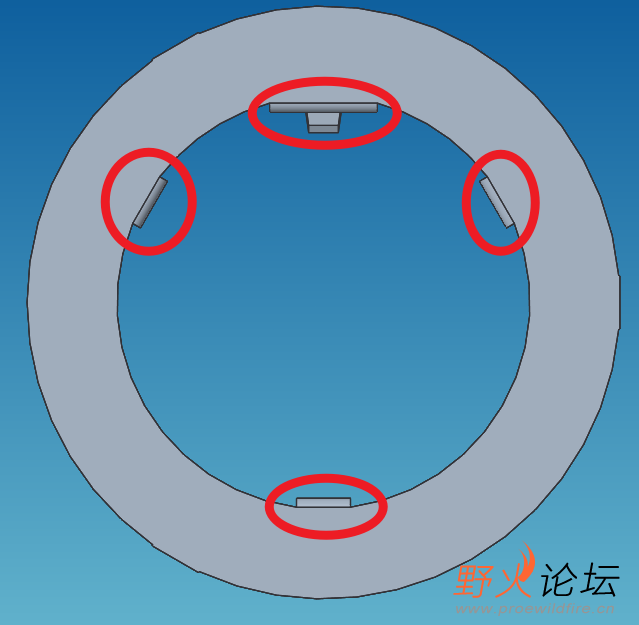

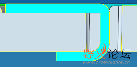

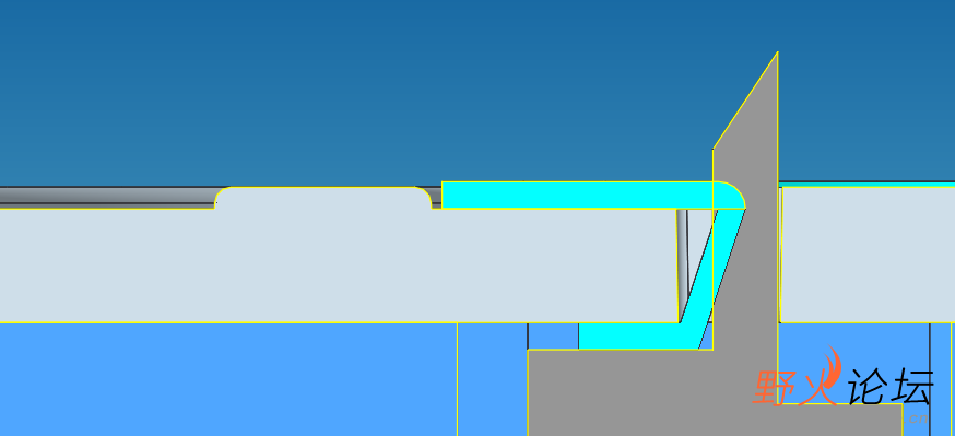

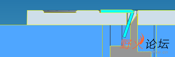

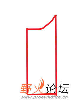

1.应用对象:需要将铜环各个脚在插入避空的槽位后,将几个辅助固定的铜脚进行折弯
2.铜环造型大约为: 图片1.png
补充说明: 图片2.png
四处铜脚位置可以在内环也可以在外环,取决于冲压模具设计。
但,归根结底,是会有一个较大的插线铜脚,和多个辅助固定的小铜脚。

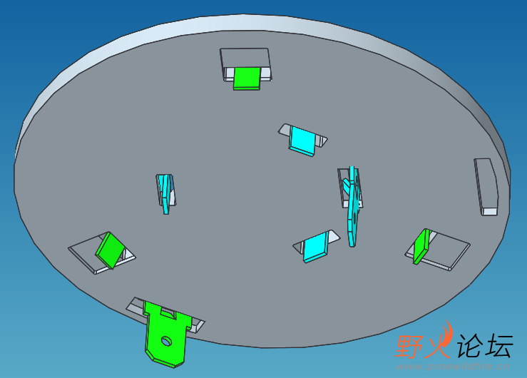

3.具体设计说明

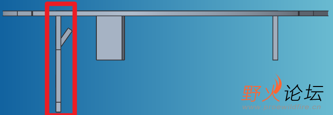

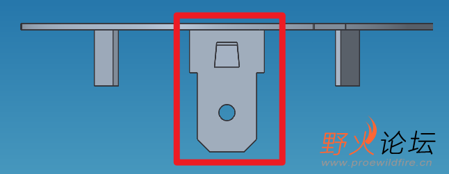

3.1插线铜脚
从主视图看起,红框中为插线铜脚,承担装配后插入电源线的作用。
从侧面看起,有一个小凸包用于卡位。
补充说明:该凸包可以如图所示较大,也可以较小,甚至粘连在原本的铜环上,只形成一个凸起点用于卡主塑料件。
插入后的造型如图所示,当铜脚被卡在白色塑料件内时,则安装完成。

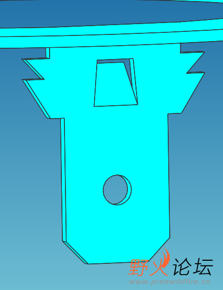

Q:如果我们想要增加该铜脚卡主的力,可以怎么做?
A:一,可以选择进一步增大铜脚折弯的角度,又或者卡主的距离,但这只能在原有的基础上小幅度提升脱出所需要的力度。
二,可以在铜脚的左右两侧增加锯齿状切口,当锯齿状切口被塞入塑料件内部时,可以明显增加脱出所需要的力。
补充说明:铜脚刺入的深度、铜脚厚度等等参数,自然也能影响到脱出的力有多大。
3.2辅助固定铜脚
在3.1中,插线铜脚已经被压入了塑料件,完成了固定。
显而易见,对于一个具体的铜环来说,一个铜脚明显无法确保整个铜环被牢牢固定在塑料件上。
为了避免使用过程中的问题,必然会多出排布在其他位置上的铜脚,用于辅助定位。
想要让铜脚拥有固定铜环的作用,自然有很多办法......例如在铜脚上增加锯齿状切口、增加凸包、制造根部切口让铜脚得以扭转一定角度等等,但是,想要让这几个辅助铜脚发挥最大的作用,将铜环牢牢固定在塑料件上,毫无疑问,方法只有一个,将铜脚折弯。
这也是最麻烦的一种办法。

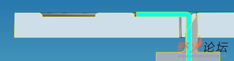

让我们来看看最完美的折弯。
如上图所示,折弯弧度完美无缺,折弯角度完美
但在实际工况中,往往需要阴阳治具才能制造出如此完美的折弯。
4.方法

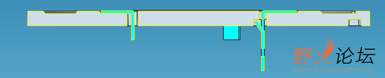

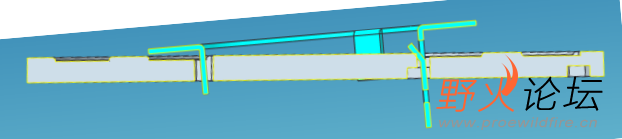

一、定位
在铜环的铜脚进行折弯前,铜环会有两个状态
状态一:
状态二:
补充说明,在状态一中,不仅仅是途中表现的倾斜情况,而是会有更复杂的状态发生。因为,对于铜环来说,它仅仅是被放在了塑料件上
为了能拥有一个优秀的定位效果,自然是要保持状态二的方式进行折弯,更加合适。

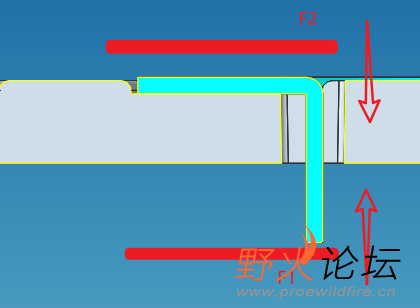

二、折弯

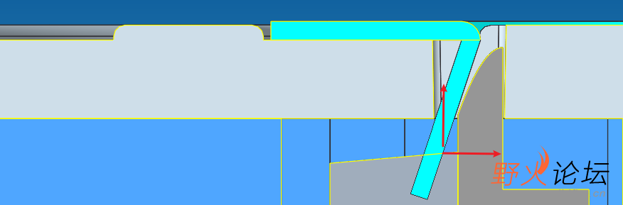

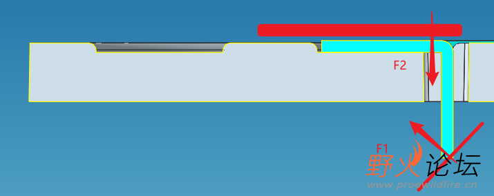

铜脚想要折弯,自然需要失稳,让我们看下受力分析
当F1与F2不断增大时候,铜脚会开始逐渐进入失稳状态,最后发生波浪状的变形,效果如图
波浪实际没有这么多,甚至应该只有一两道,图中仅为夸张。

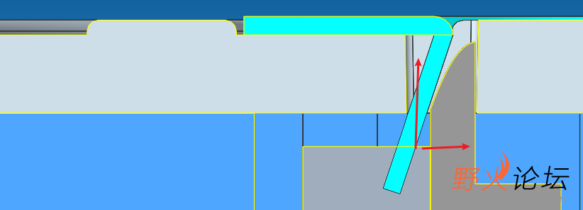

既然如此,那就不得不加入侧向力,另铜脚能够向需要的方向倾覆。
这就能够达成一个理想的受力情况。
但事实还会有一些小小的偏差。
由于空位的缘故,铜脚仍然有概率向后逃去。
为防止这种现象发生,有必要添加适当的格挡。(当然,进一步延长铜脚的长度,也是可以解决铜脚压在塑料件上长度不够的问题的,但治标不治本)
也就是说,想要施加的力大概是这个形状:
让我们参考受力图画出一个造型来。
补充说明:具体参数考量如图所示
三、综合

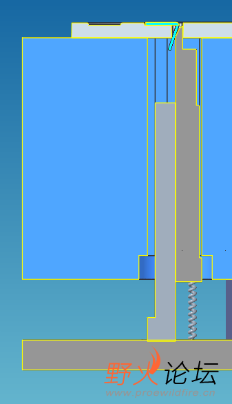

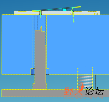

综合一、二,不难发现,实际上有一种方式,能够在一台工装上,先后完成定位与折弯
利用弹簧,构造出高度差,使得向下发生的力首先作用于铜环上。
补充说明:想要明确使用多大的弹簧与气缸,需要先手动测试出插线铜脚压入塑料件需要多大的力。
在弹簧力能够满足插针铜脚的压入后,整个蓝色块体在气缸作用下继续下沉,随后辅助定位的多个铜脚才接触到折弯顶针,开始进行折弯。

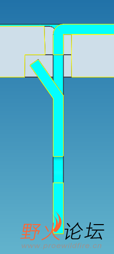

5、具体问题:

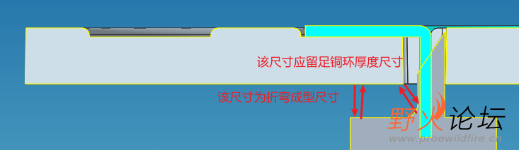

1.铜脚折弯实际上有两个状态。
状态一,折弯
状态二,折平
通过状态一可知,想要让铜脚发生一定的弯折,随后被平面折平,就必须将尖角拉长,以至于可能会凸出平面,又或划伤铜脚表面。
如果想避免出现这种问题,可以将单根顶针分为两个零件,一个负责折弯,一个负责压平,在折弯顶针的下方增加一个弹簧,构建高度差,使得铜脚先折弯而后成型

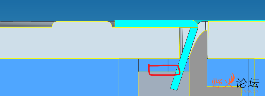

通过状态二可知铜脚成型实际上会在平面上滑行一段距离,如下图红框圈出范围
由于铜脚是遭受挤压后在平面上进行滑行,就会有摩擦力的问题。
由于折弯角度的问题,铜脚所遭受的竖直力明显大于水平力,有概率会发生失稳,随后转变为波浪形,无法完成折平的目的。
可以试着为平面增加斜度,从而使得水平力增大,辅助完成折弯。
补充:当然,增加斜度后,也需要抬升成型尺寸,才能让折弯满足高度需求,否则折角高度会有一定下降
