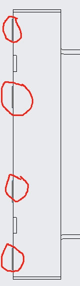

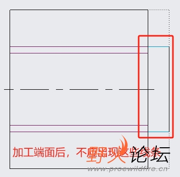

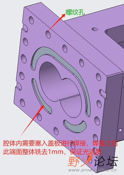

因工艺要求,需要对装配体进行再加工,出工程图时,螺纹孔仍然按未加工前的状态显示,不知道应该如何操作才能在工程图中体现。
3D模型
3D模型
工程图
工程图

发表于 2025-5-12 10:18 | 显示全部楼层
修饰螺纹

发表于 2025-5-12 10:40 | 显示全部楼层
修饰螺纹,挠性装配,在装配体内做加工特征等等都可以

发表于 2025-5-12 20:13 | 显示全部楼层
直接在装配体妆台下打孔,不要传递到零件号了,零件工程图不会有在组件状态下的加工特性
