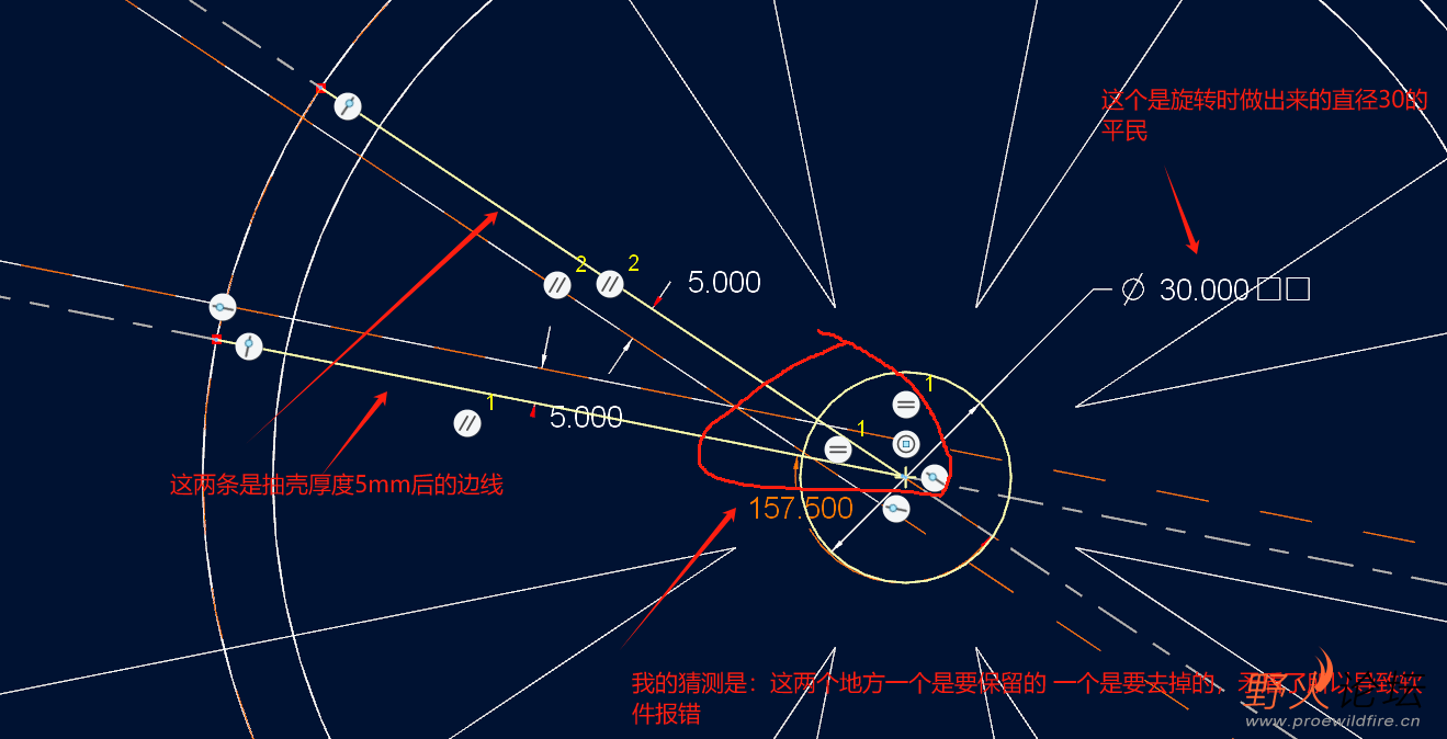

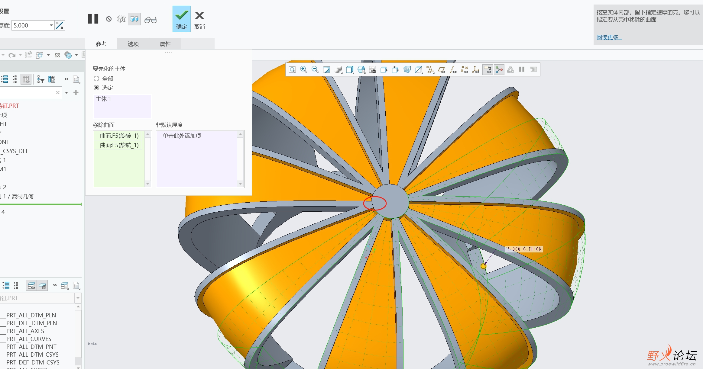

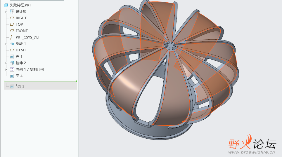

[求助] 抽壳失败,希望大佬解答

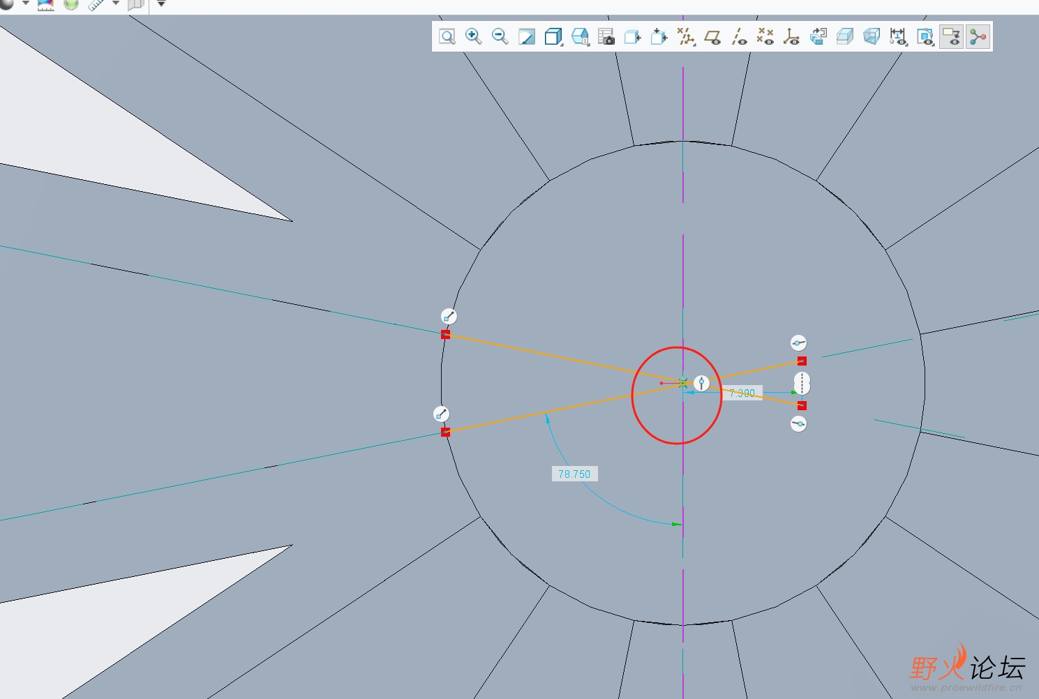

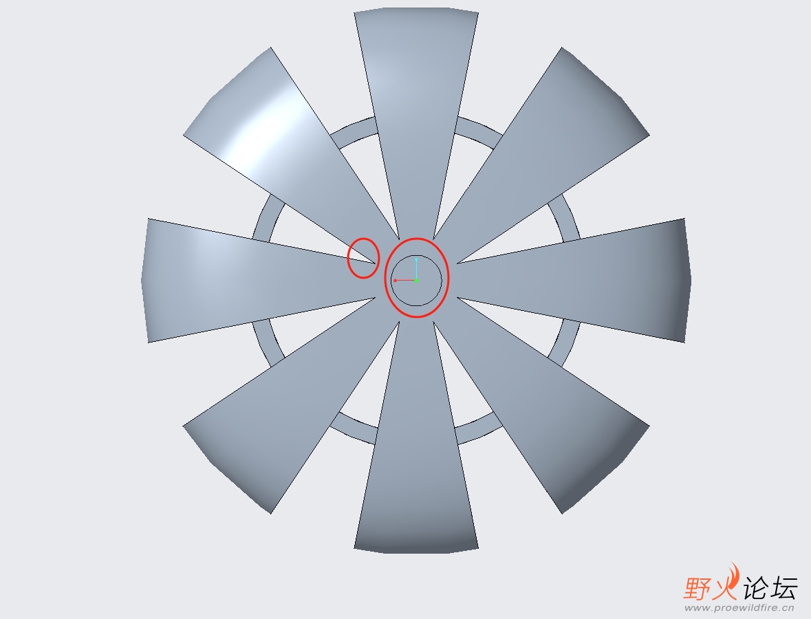

从图形看就是那个尖角位置出的问题,后面画了一下是为了让你清晰看到这个尖角位置抽壳的干涉量,调整一下尺寸就可以实现

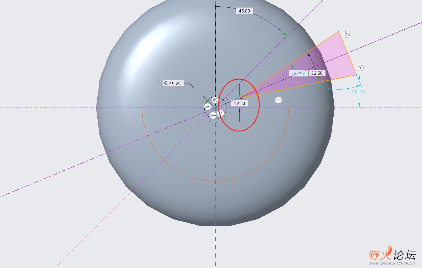

拉伸2  尺寸10改12.5以上可以成功

如图
