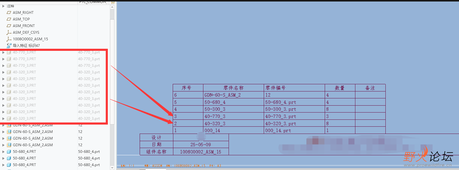

reo零件隐藏了,但是还会在工程图重复区域显示出来,怎么不让它显示呢?

要在重复区域过滤器中排除掉

只能这一种方法吗?直接不在重复区域显示不行吗?递归完了再删除很费劲

用隐含,不是隐藏
或者简化表示,

楼上说得就是,用隐含。

遮蔽也可以

加一个参数,然后用过滤器排除这个参数

不行,重复区域始终显示无论是隐含的内容,还是排除的内容,都会在显示出来
