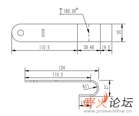

材料为2个厚   38.48是其中圆弧展开   我是用K因子0.5展开的

“... ... 可以算出折弯中线的圆弧值为24.5 ... ...” 这个 24.5 是咋算出来的? 并: 如果折弯部分恰好是整圆弧的话,124 和 110.5 、R11 和 27 这两组尺寸就矛盾了。
这个 24.5 是咋算出来的?
并:

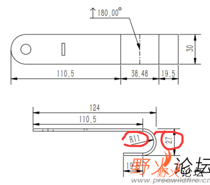

按照K因子定义 折弯内边到折弯中线的距离余板厚的比值  得出 此时这碗中线正好在板材的正中心   然而根据图纸 可以算出折弯中线的圆弧值为24.5  这与38.48这个值对不上 而我实际生产出来的样品  尺寸缺失刚好14  我不理解 哪位大佬帮我一下

1:1图纸打印比外形
R规+标准卡尺全尺寸检测
如果确实就是少了,这个件就改短或加长嘛
不要跟车间死犟
不好口算或手算,CAD偏移再测量圆弧长度会不会?

你猜为什么外高度是27,而内圆是11?

[(27/2)+11]/2*pi=38.4845

27/2+11=24.5?  这样来的嘛
