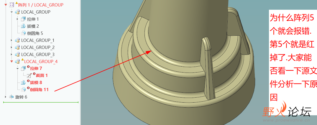

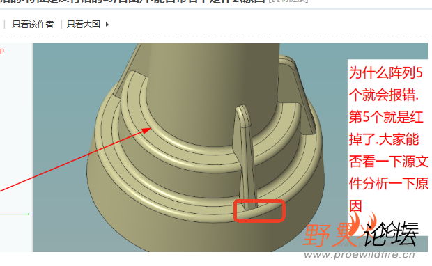

[求助] 为什么阵列是错的.特征是没有错的呀,看图片.能否帮看下是什么原因
189
842
1251
发表于 2025-5-9 15:08 | 显示全部楼层 |阅读模式
为什么阵列5个就会报错.第5个就是红掉了.大家能否看一下源文件分析一下原因

发表于 2025-5-9 15:26 | 显示全部楼层
文档发上来看看

发表于 2025-5-9 16:10 | 显示全部楼层
什么版本,还这样阵列?

发表于 2025-5-9 17:18 | 显示全部楼层
一起阵列不行就分开阵列就行了,没看到模型,大概率是精度问题

发表于 2025-5-9 17:30 | 显示全部楼层
和R角留个0.1以上就可以阵列了

发表于 2025-5-10 08:00 | 显示全部楼层
这个模型建议R角后面做做,应该是可以了。
