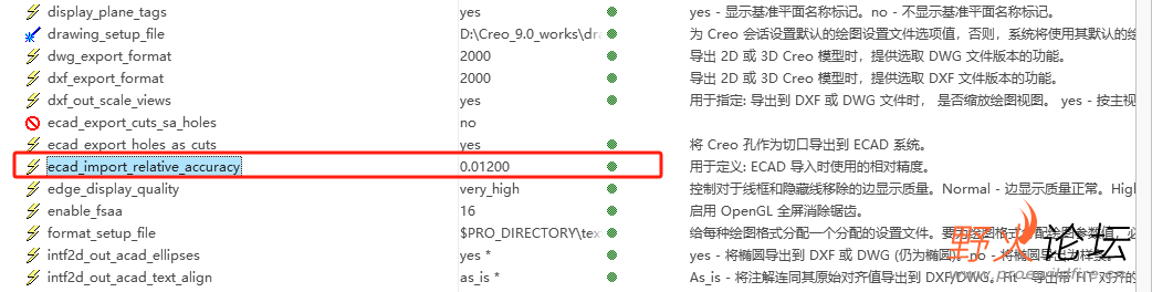

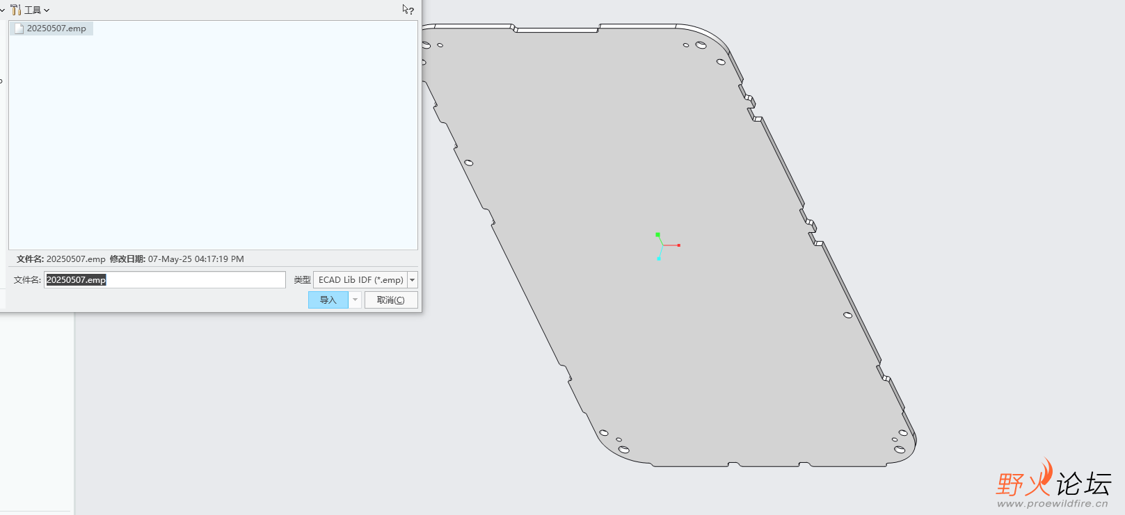

修改ECAD的精度(ecad_import_relative_accuracy    把它设置成0.1),

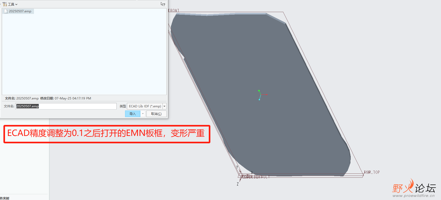

重新打开EMN之后能正常打开EMN,并且可以正常导入EMP,
但是PCB的形状严重变形

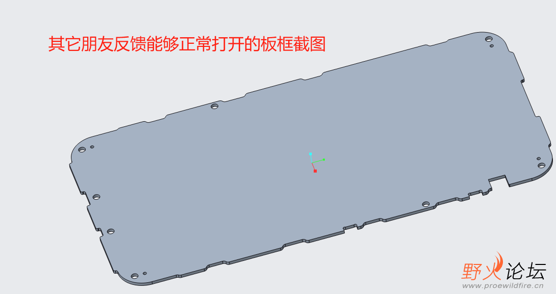

我把文件发送给其它朋友,有些人可以打开,有些人也出现了像我一样的问题,
找不到问题的原因。

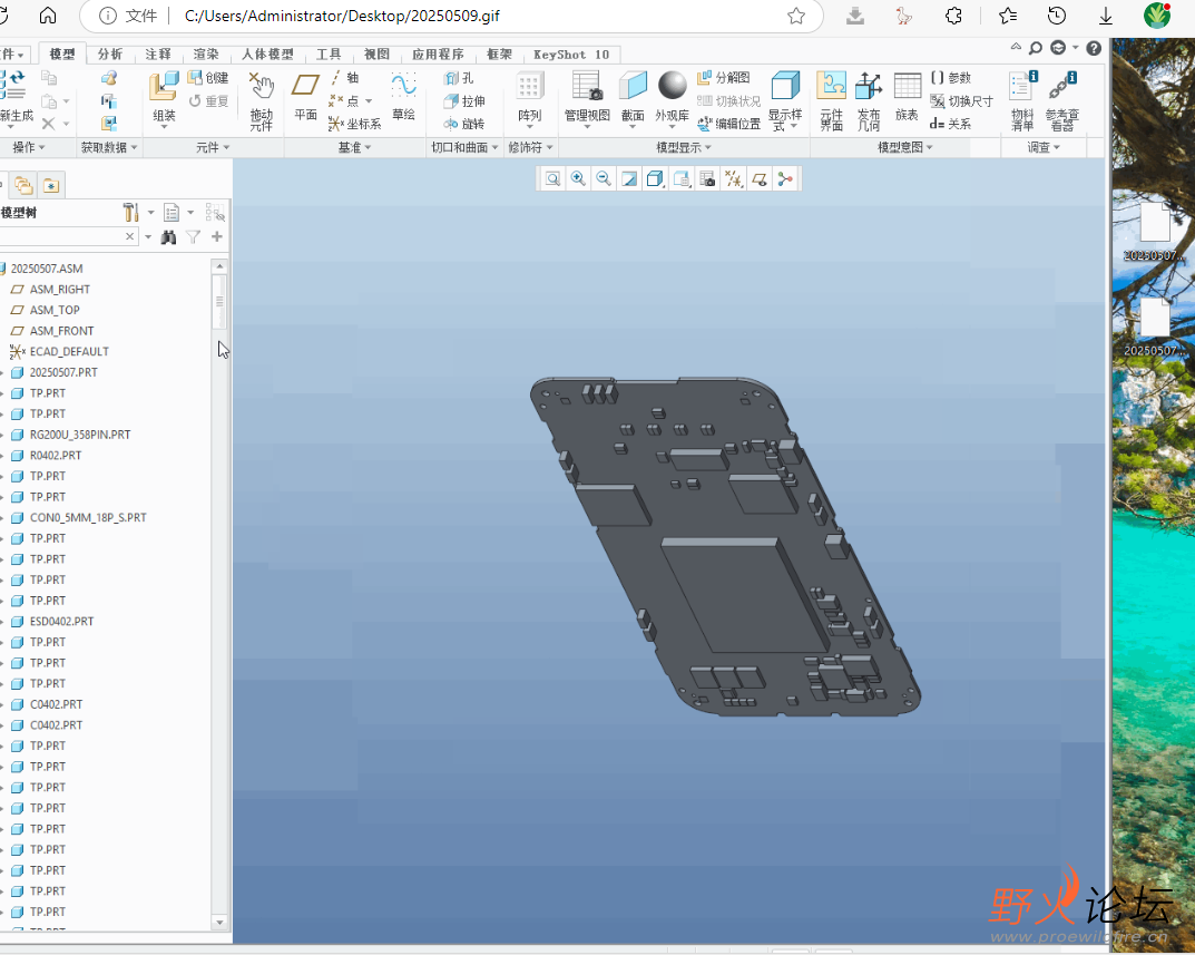

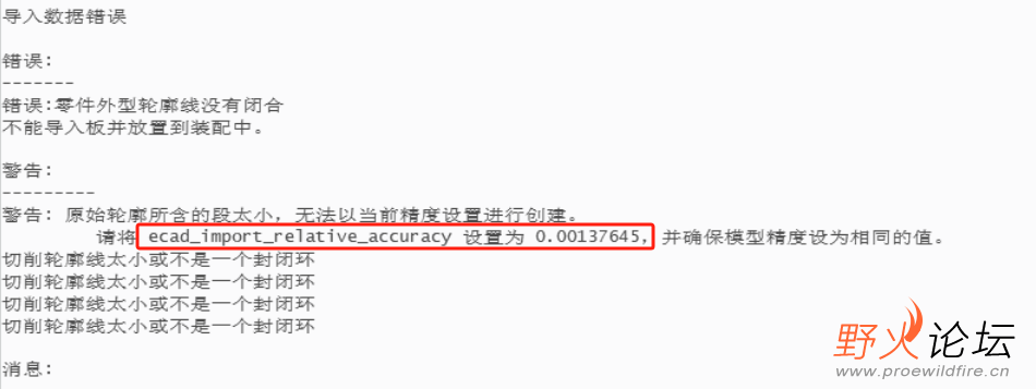

已解决,打开PCBA的时候勾选了打开日志,从日志中得到了建议,更改相应精度之后能顺利打开了,见附件
以上,
打开的时候勾旋“打开日志窗口”
打开的时候勾旋“打开日志窗口”
从日志中得到修改建议
从日志中得到修改建议
成功打开文件

发给了很多朋友,大部分反馈打不开,但是很奇怪为啥您能正常打开,配置的问题?
