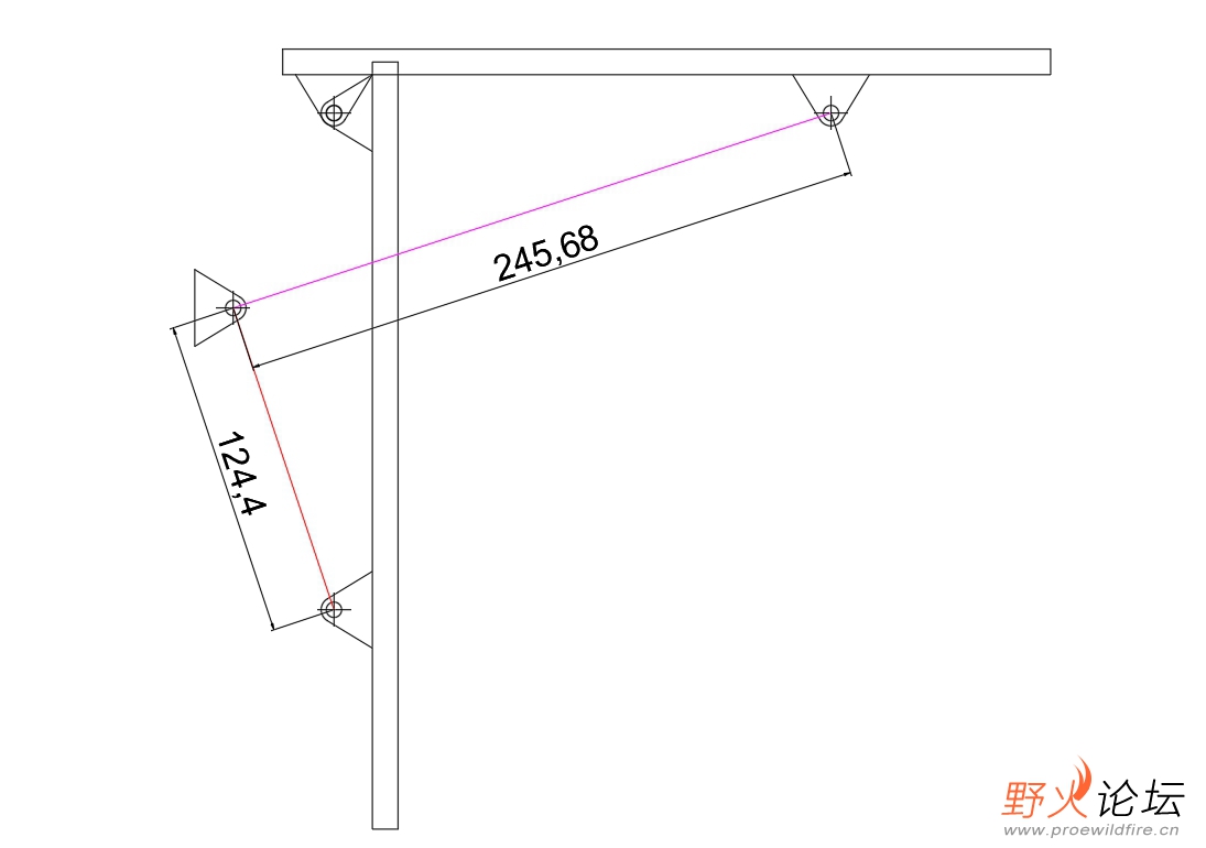

在CAD里边计算或者Creo里边的草绘。把横梁的两个位置画出来,A、B两点固定,初步确定油缸的行程后就能得到C长度,如果不合适就继续调整油缸行程。

这不是初中数学吗?
水平油缸最短:(C-A)^2+(B+D)^2, 再开根号。
垂直油缸最长:(B+C)^2+(A-D)^2,再开根号。
省事做法,CAD画图。

在CAD画一下就好了两个标注的尺寸差就是行程了,收回和伸出都要预留一点余量。行程不合适就移支撑点

这个肯定不成,油缸伸不了这么长
