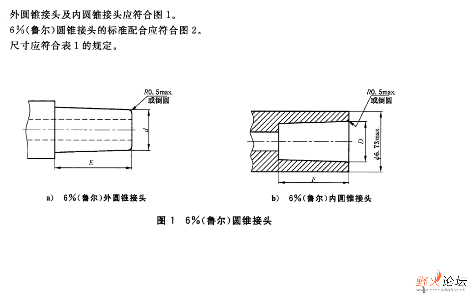

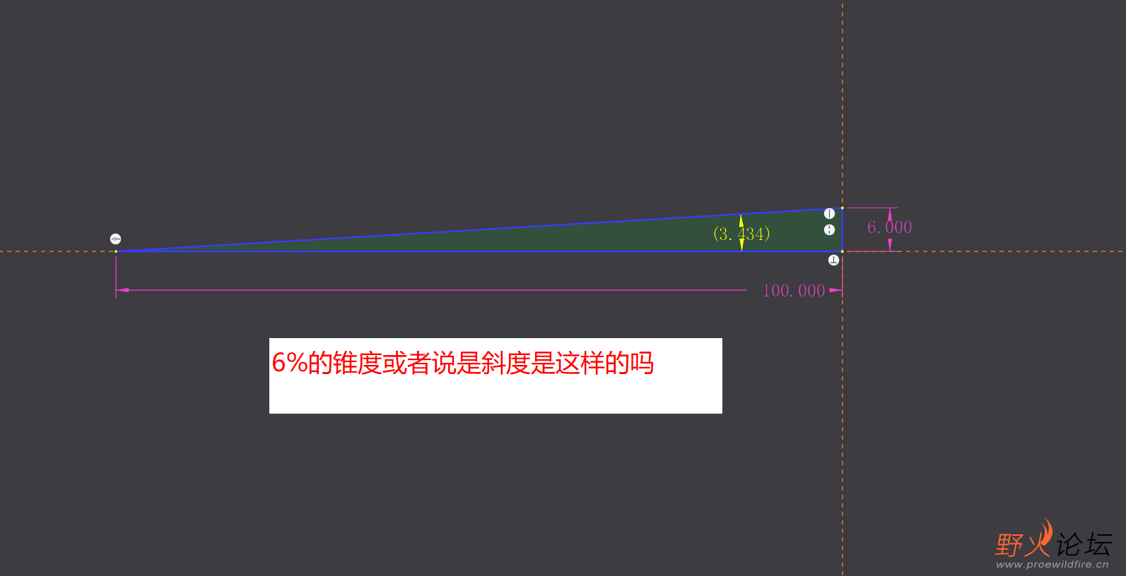

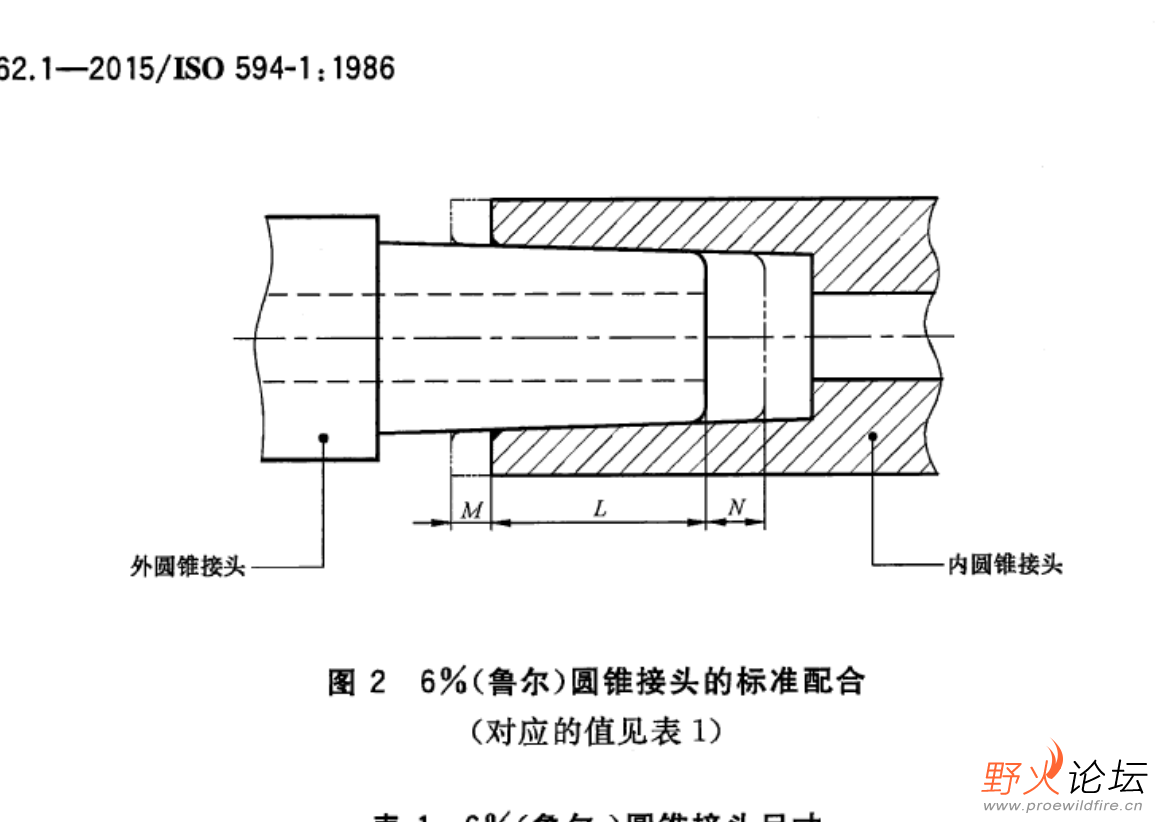

有没有了解注射器前面的那个斜度的

发表于 2025-5-6 12:57 | 显示全部楼层
长度为100mm的情况下,倾斜高度为6mm

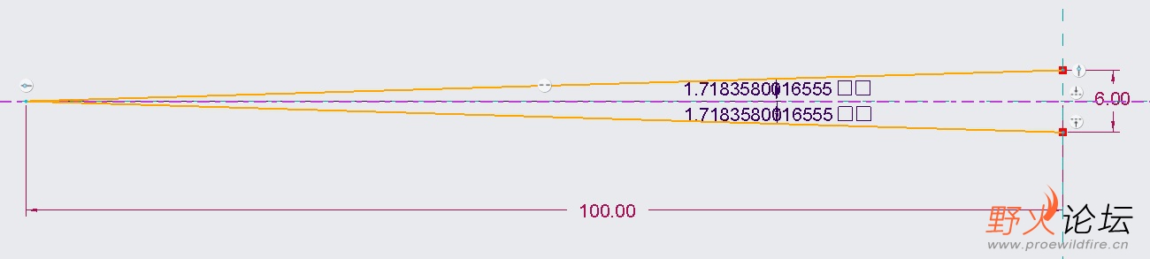

发表于 2025-5-6 13:02 | 显示全部楼层
就是这样子的,大约单边角度为1.718度。

发表于 2025-5-6 13:13 | 显示全部楼层
6:100的鲁尔接头是指当接头的长度为100毫米时,大端直径与小端直径的差值为6毫米‌

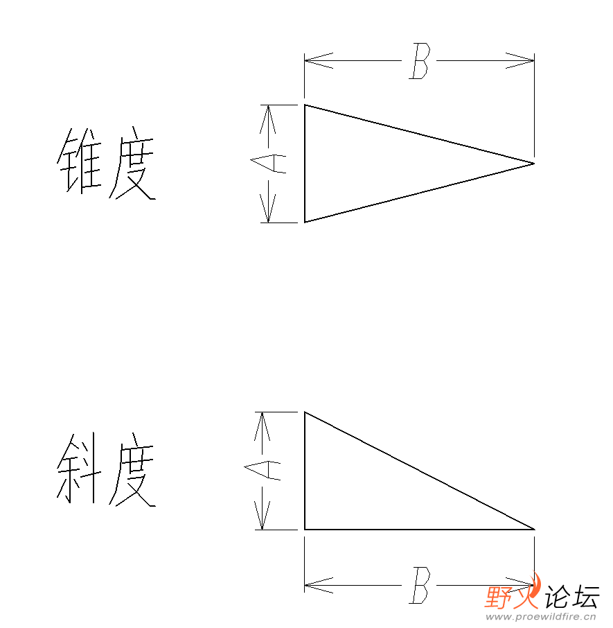

发表于 2025-5-6 14:28 | 显示全部楼层
锥度和斜度概念不一样
