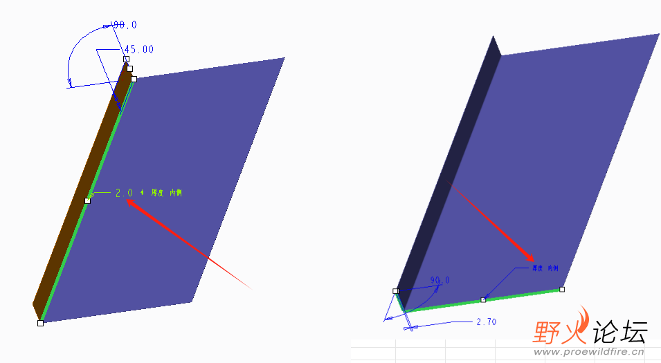

[求助] 凸缘不能90度
160
212
 楼主| 发表于 2025-5-6 13:38 | 显示全部楼层
我R角改大了,也不行
160
212
 楼主| 发表于 2025-5-6 13:39 | 显示全部楼层
w2058 发表于 2025-5-6 11:15
R角设置的问题
R角度改大了,也不行
254
306
发表于 2025-5-6 14:11 | 显示全部楼层
xuyindun 发表于 2025-5-6 13:39
R角度改大了,也不行
需要改小小,那个动画很清楚了
160
212
 楼主| 发表于 2025-5-6 15:22 | 显示全部楼层
w2058 发表于 2025-5-6 14:11
需要改小小,那个动画很清楚了
明白了;整反了
