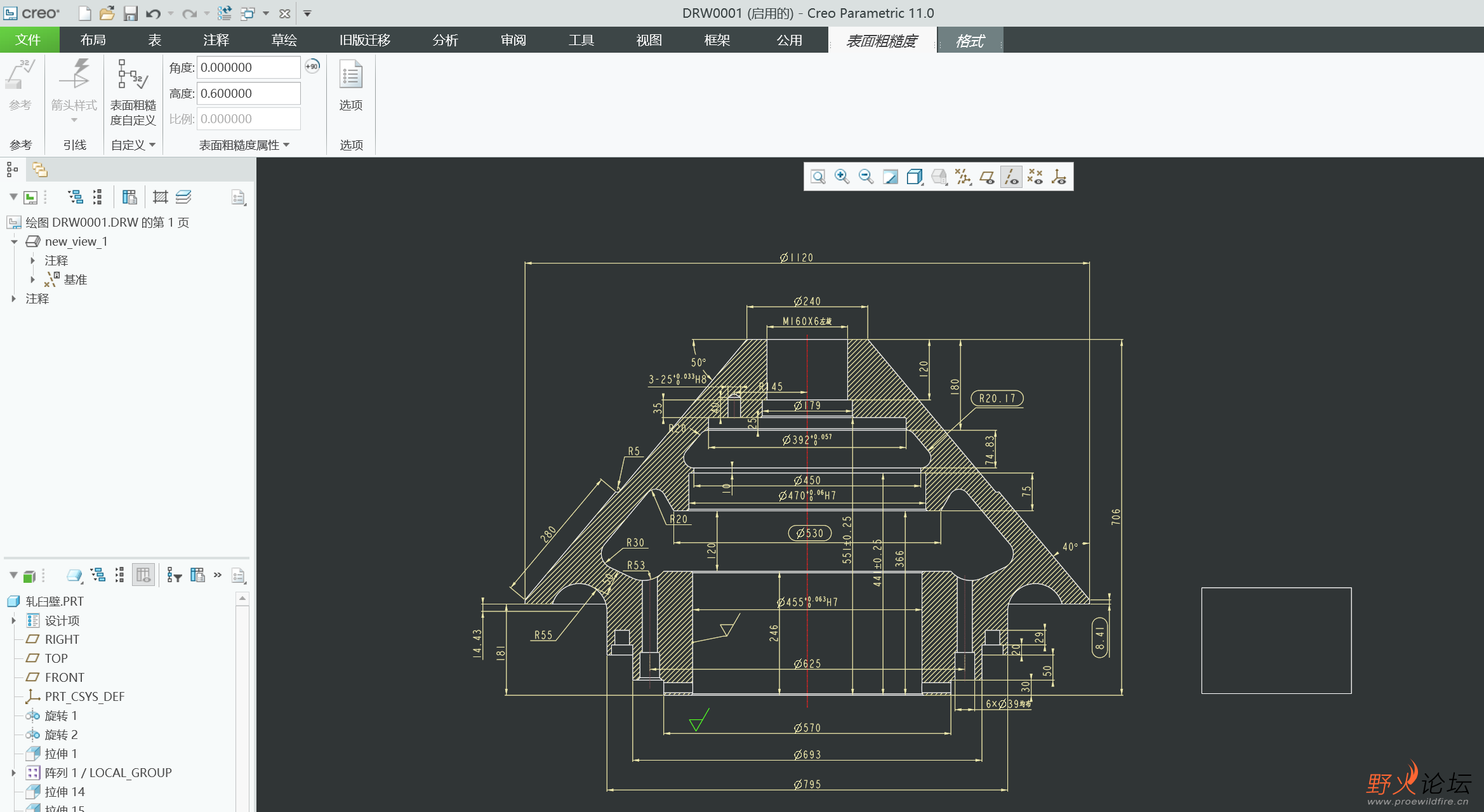

creo工程图粗糙度标注 怎么标注数字,怎么光有符号,箭头怎么删掉

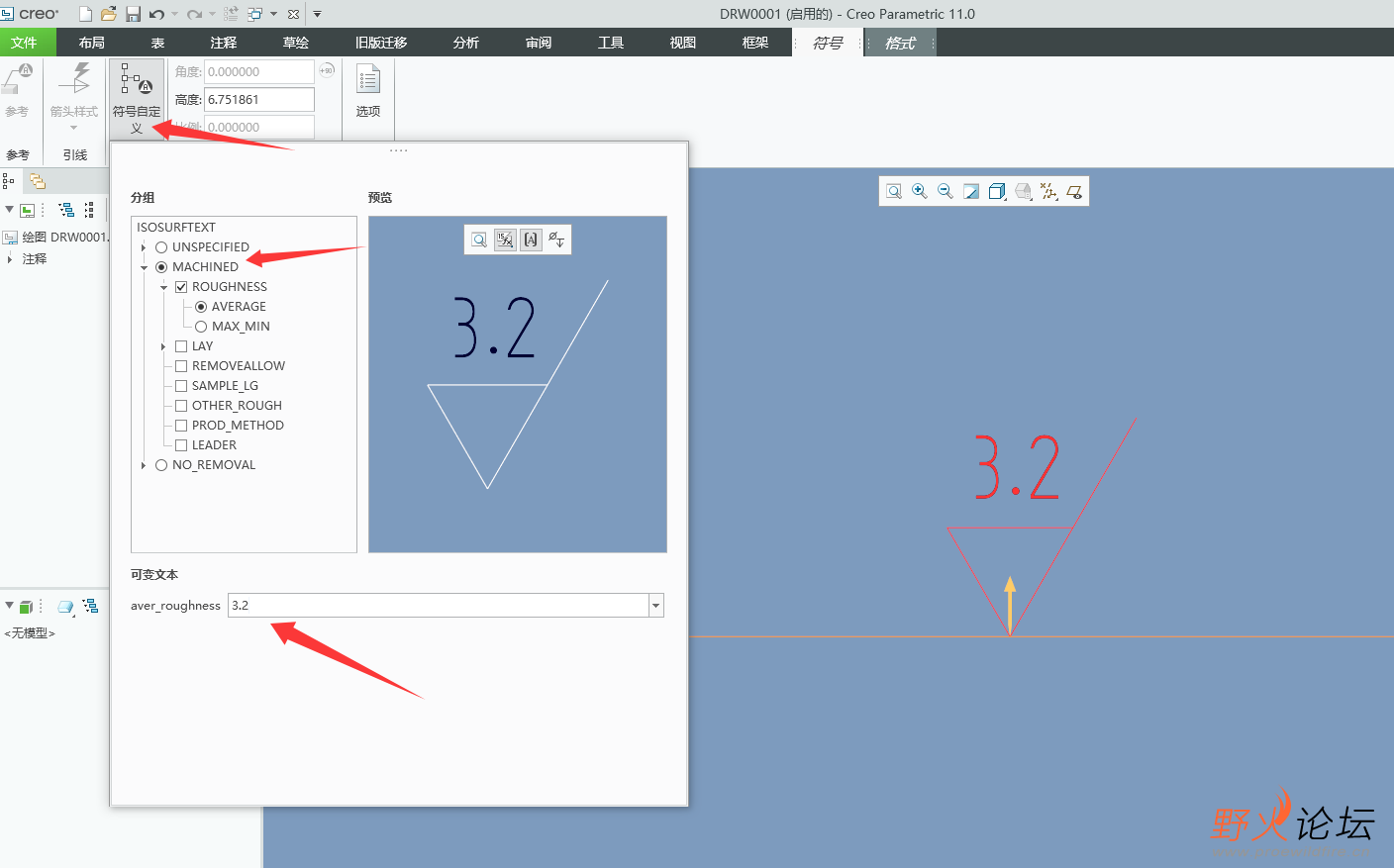

点符号自定义

点符号自定义
 楼主| 发表于 2025-5-5 08:27 | 显示全部楼层
感谢,解决了
