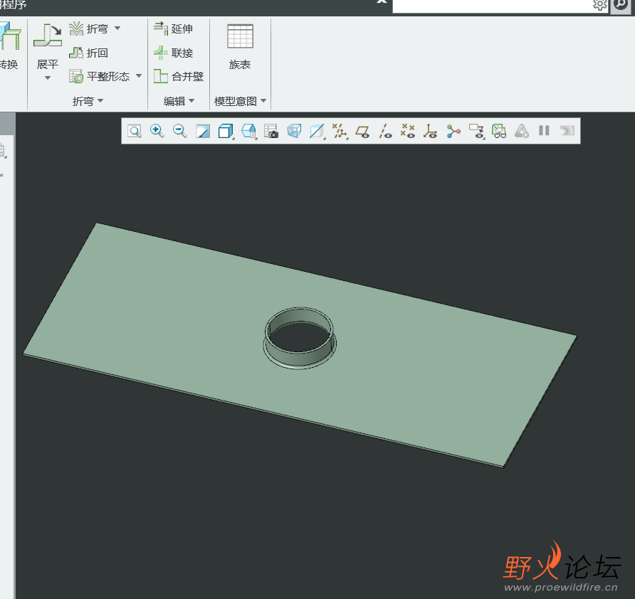

如图,这类STP转换的文件翻边法兰孔是怎么展平的,前提是不重新切除翻边然后再画一个法兰,我之前的做法一直是这样的,这次我想直接用这个模型展,尝试用了下过渡展平和横截面驱动展平,奈向我对这两个命令也是一知半解失败告终

stp不好搞吧
只学了,半桶水

 楼主| 发表于 2025-5-2 23:23 | 显示全部楼层
UG的话是可以的,但是这个CREO我找不到方法

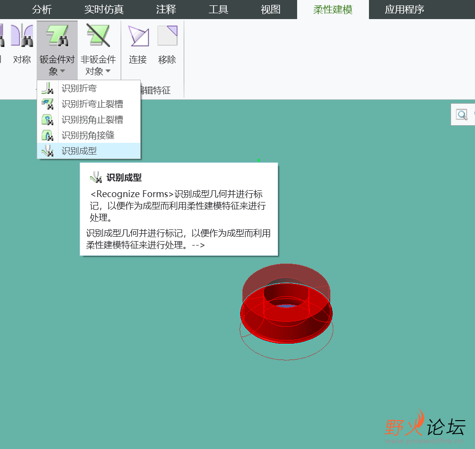

外部导入的模型,转钣金后尝试在柔性建模里面的识别成型。

这个是成型磨具冲压完成的,可以找专业做数冲磨具的,他们有底孔数据;我以前用的M3和M4的都是底孔1.7或2.0。我以前做展开时这个不展开,统一在CAD里修改底孔数据。

 楼主| 发表于 2025-5-6 23:10 | 显示全部楼层
ZKYQS 发表于 2025-5-6 11:31
这个是成型磨具冲压完成的,可以找专业做数冲磨具的,他们有底孔数据;我以前用的M3和M4的都是底孔1.7或2.0 ...
这个是知道的,如果这个源文件是我自己画的法兰是可以直接展平的,设好我常用的折弯系数展平后中间会留下一个底孔很方便。但是如果是其他人给我的STP这个好像除了切换重新做一遍法兰,好像没法把这个翻孔重新识别成法兰进行展平
这个是知道的但我很少会这样做,因为识别成形可以展平但是是完全展平不留孔,如果这个源文件是我自己画的法兰是可以直接展平的,设好我常用的折弯系数展平后中间会留下一个底孔很方便。但是如果是其他人给我的STP这个好像除了切换重新做一遍法兰,好像没法把这个翻孔重新识别成法兰进行展平
