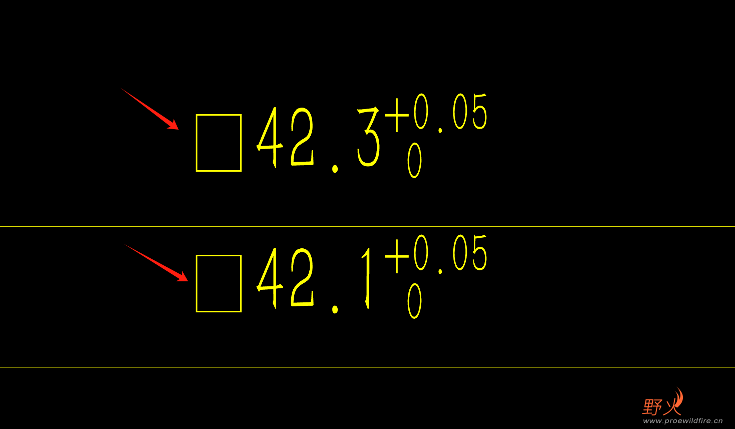

我转CAD时经常出现这个问题,相同模版画的图,相同的操作,转出CAD时,有些文件是带Φ符号的,有些文件不带,不带的打开时显示的是问号,双击后变成方框了。

我奇怪的是有些文件转CAD就没问题,我昨天转了3张图,2张可以正常显示,一张就不行

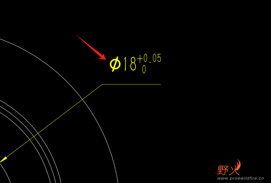

我找到我现在这个的问题了,我直接用模型注释,里面自带出来的直径符号就不能正常显示,在工程图中用尺寸标注或添加直径符号就能正常显示,我再找找看我模型注释的字体是什么字体,看看是不是和字体有关

绘图配置symbol_font LEGACY  还有个dxf_export.pro配置map_font ChangFangSong 长仿宋体
按这个方法正常是能解决

研究了一下,发现一个奇怪现象,默认仿宋转DXF,在CAD中操作
1.编辑标注什么都不改退出,符号变方框。
2.标注上加中文,方框变正常了,中文删掉,又变方框了。
软件版本为creo elememts/pro5.0和AutoCAD2005
3.改用CAD2020符号显示正常(2020会自动改字体),但带中文的标注还是会自动加%%C
creo只支持仿宋Φ,CAD只支持宋体Φ,其他字体要么太丑要么对中文支持不好,一直没找到完美的解决方案。
