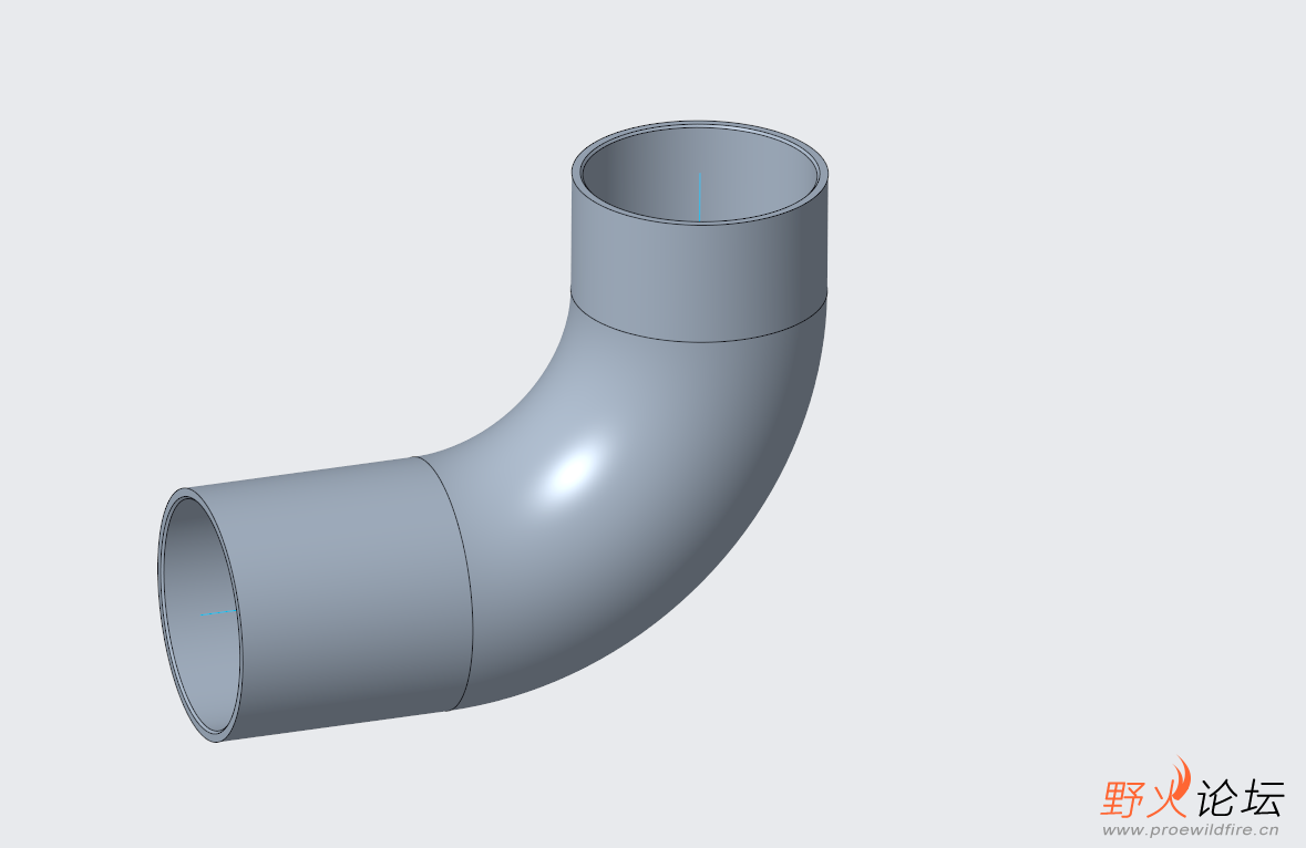

如图,怎么把弯管拉直?
请教大哥。
拉直
拉直

发表于 2025-4-29 17:26 | 显示全部楼层
画个直的不就行了
63
 楼主| 发表于 2025-4-29 17:33 | 显示全部楼层
pjc_com 发表于 2025-4-29 17:26
画个直的不就行了
是的,可以画直。谢谢您的建议。

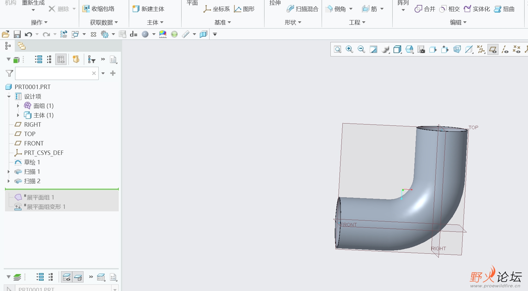

发表于 2025-4-30 09:38 | 显示全部楼层
1.草绘拉伸用的线A
2.用A扫描成弯管
3.用A扫描成曲面B(曲面宽度要和弯管直径相同)
4.把曲面B展平成平面C
5.以平面C为基准把弯管展平面组变形成直的.

楼主问的是建模方法,也就是软件操作步骤,不是问的工艺,不是真要在现实中把管子拉直。
