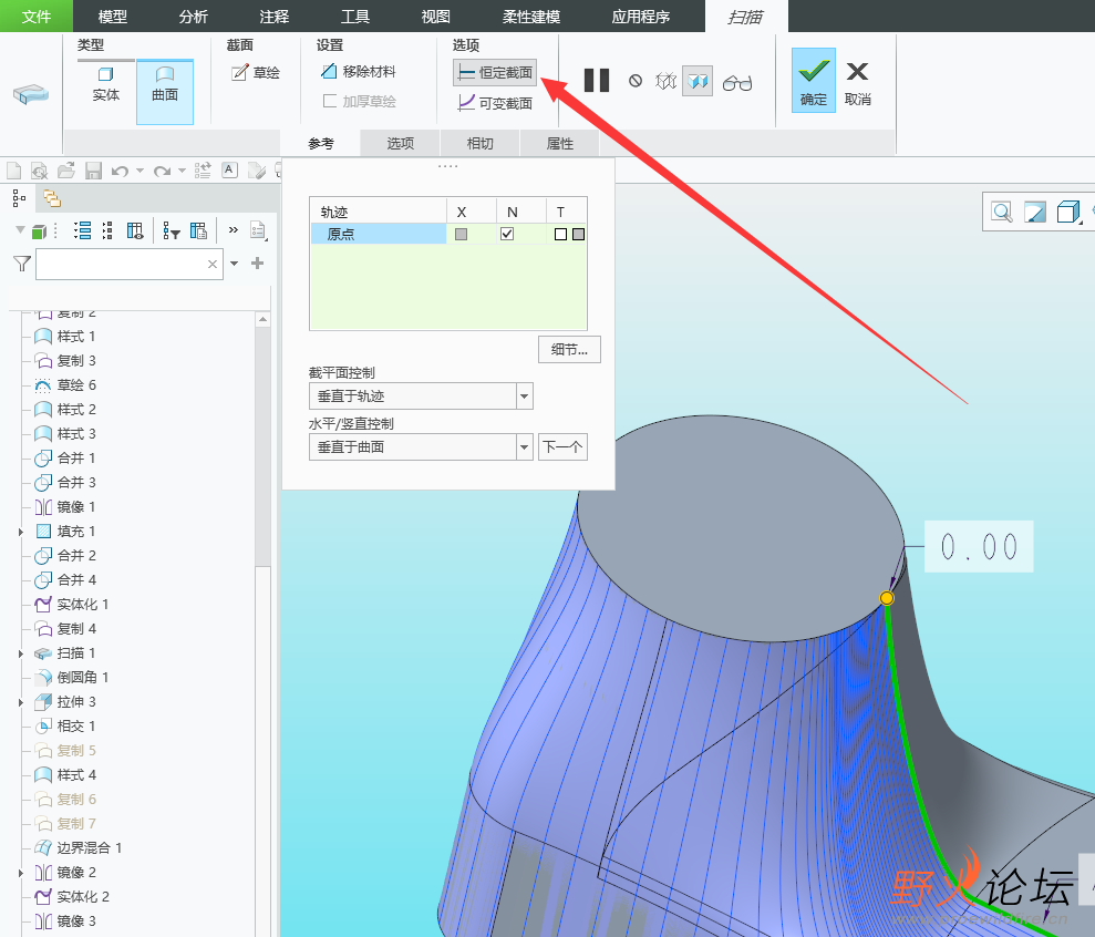

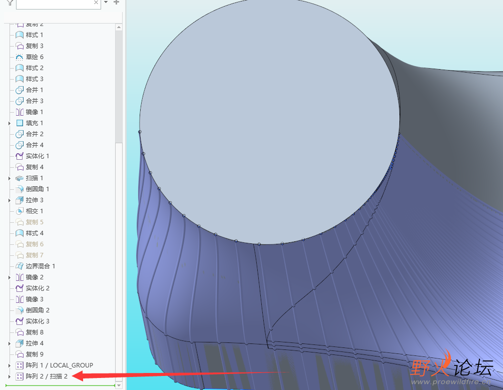

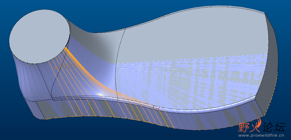

如题,我是先画草绘,然后尺寸阵列、投影。然后做完扫描后,再做参考阵列。参考阵列失败了,但是如果我选失败的线画同样的截面做扫描的时候是成功的。请大佬们帮忙看下是什么原因

重新定义一下扫描,把可变截面改为恒定截面
阵列成功

扫描这里面的知识点比较多,不是三言两语能说清楚的,如果我们不需要截面变化,那当然就用恒定截面了;
只用一条轨迹线扫描的话,默认就是恒定截面,即使我们加了关系式,也要手动点一下,才能切换到可变截面,不知道你为什么会选成了可变截面的

好吧 因为我刚开始给的直径比较大,然后恒定截面失败了,就换成可变截面,但还是失败了。后面又把直径调小好几次,都失败了。所以就发上来问下
