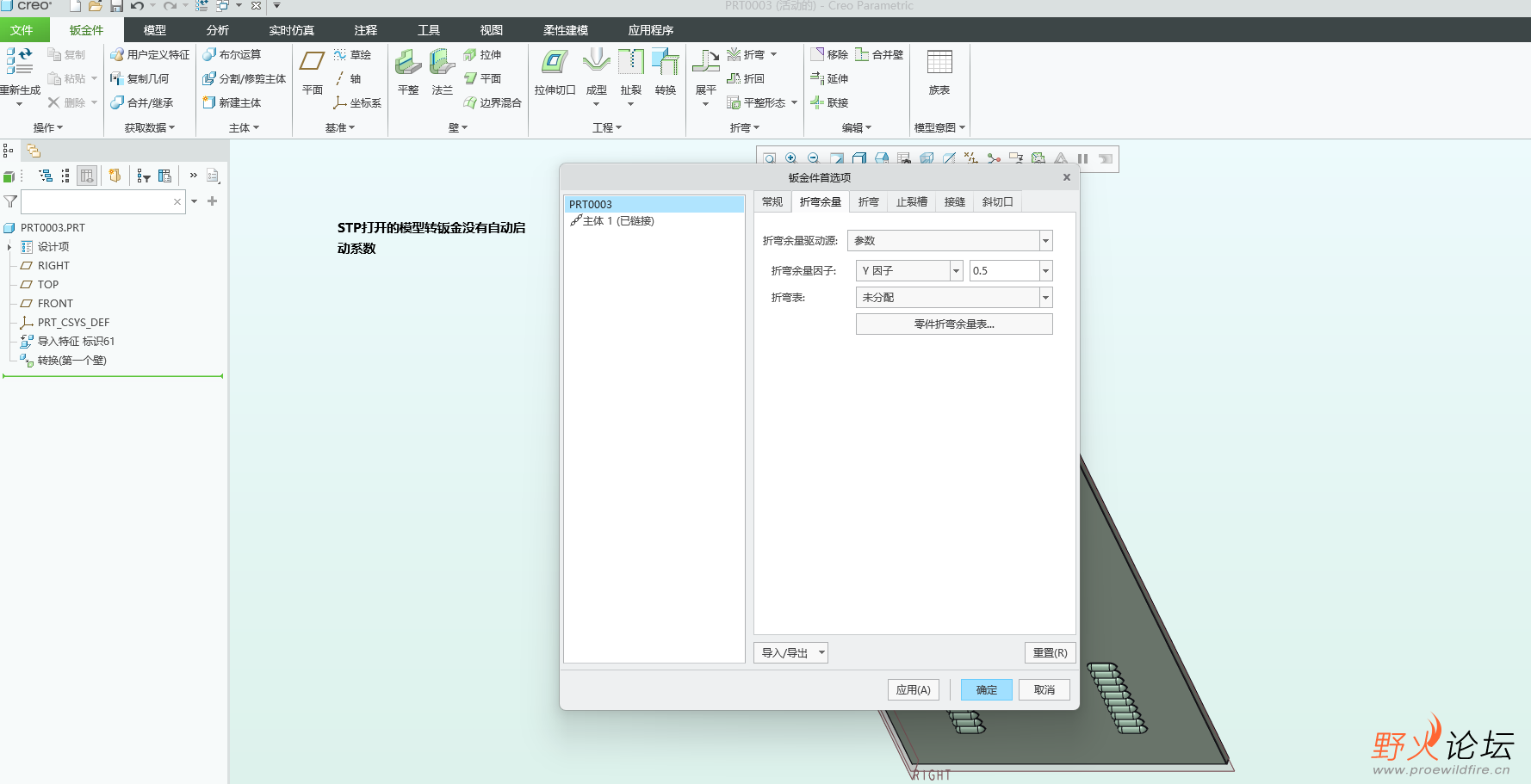

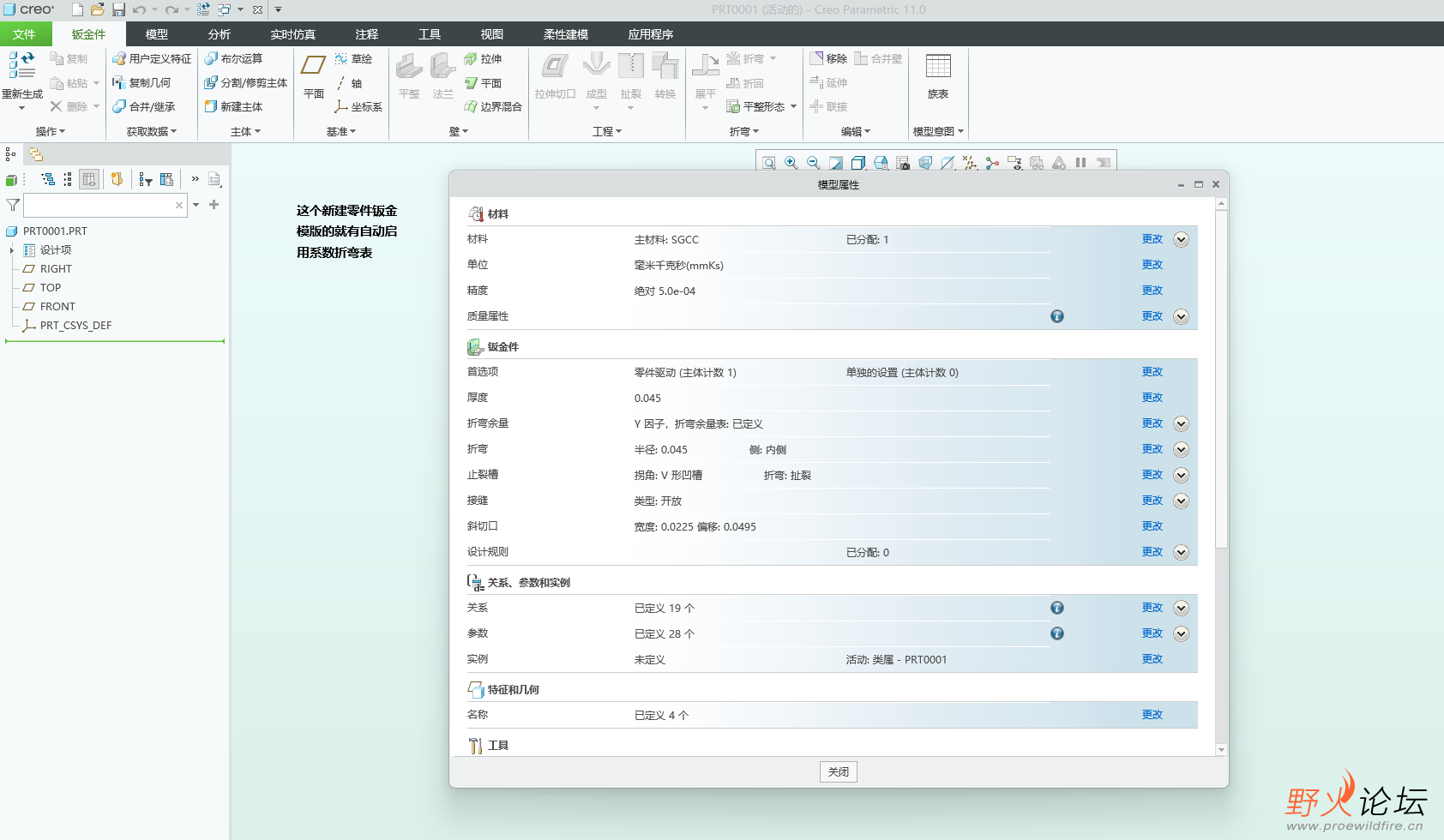

各位大佬帮忙看看我这个折弯表为什么都设置了还是没有折弯系数表

你钣金模板有折弯表,管他模型模板有什么关系
通常做法是拿钣金模板转模型模板使用

你打开STP时用的模版是不是有折弯表的那个模版?

没懂,我配置文件也设置也设置有折弯表路径不应该stp转换钣金也有系数吗?

是的单位什么都一样,打开就是没有系数表
