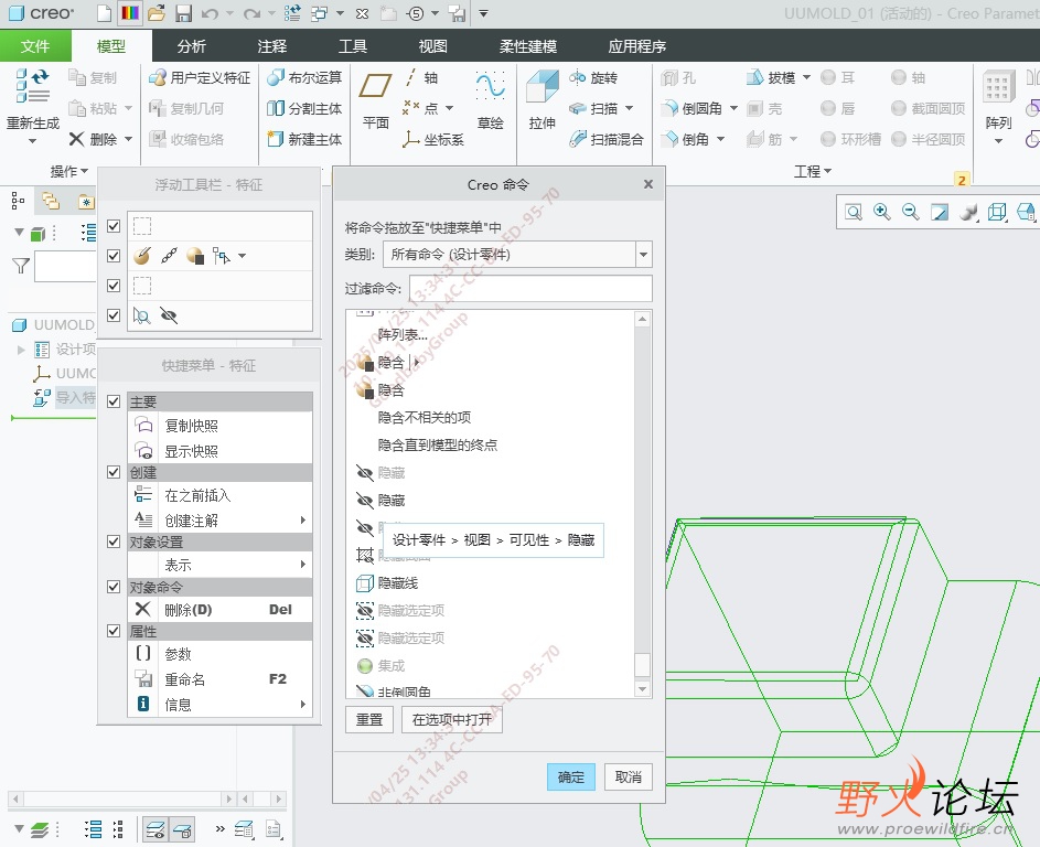

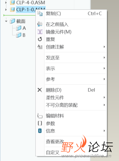

如题,以前鼠标点到目录树的零件会跳出诸如隐藏、显示、打开等快捷图标,新版的没有了,右键打开的是令人费解的图标,如图。

发表于 2025-4-25 11:41 | 显示全部楼层
自己设置映射键就行了

发表于 2025-4-25 13:36 | 显示全部楼层
不行就只能自定义-添加了!

发表于 2025-4-25 13:38 | 显示全部楼层
点一下零件,浮动工具栏就出来了,不用右击键了啊,很方便啊

发表于 2025-4-25 13:58 | 显示全部楼层
哈哈,明显是用5.0以下版本刚过来吧?
都会右键了,不会左键去点一下的呢
