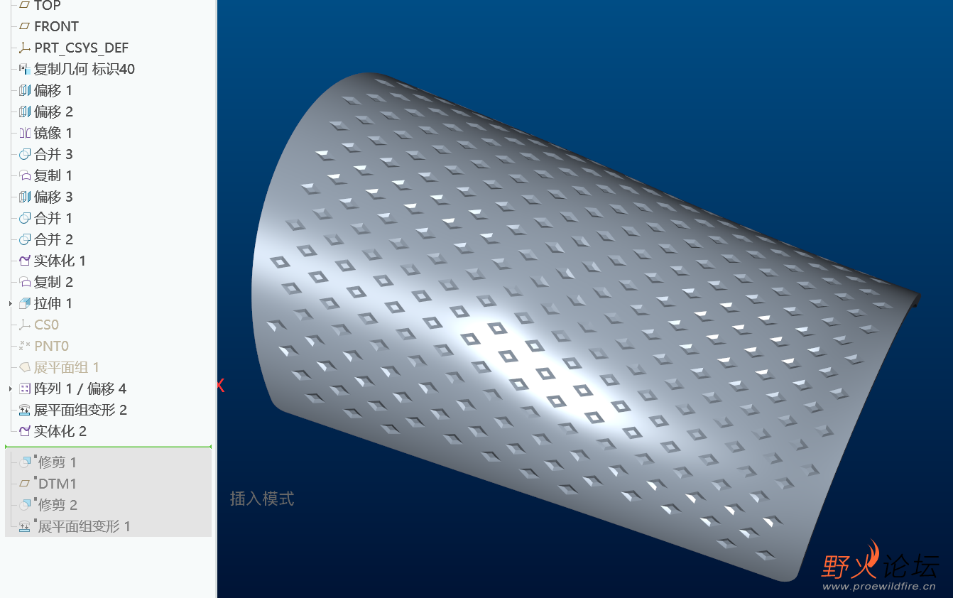

问题如图所示,这个是护皮上的纹路,复制-展平面组-做阵列纹路-展平面组变形失败。论坛有大佬知道是怎么回事吗?展平前的大面我看也没什么问题,切一半镜像也不行,DTM1是用来修剪曲面试哪个位置有问题的。CREO10.0

把问题特征一起保存  再发上来 看看

 楼主| 发表于 2025-4-23 11:57 | 显示全部楼层
xuyanyuan 发表于 2025-4-23 11:51
把问题特征一起保存  再发上来 看看
就是把模型树上的 修剪1-DTM1-修剪2 删掉

C11没问题可能精度问题

你展平没摆正

是这样吗

你说没摆正,我就帮他摆正一下,果然就可以了
