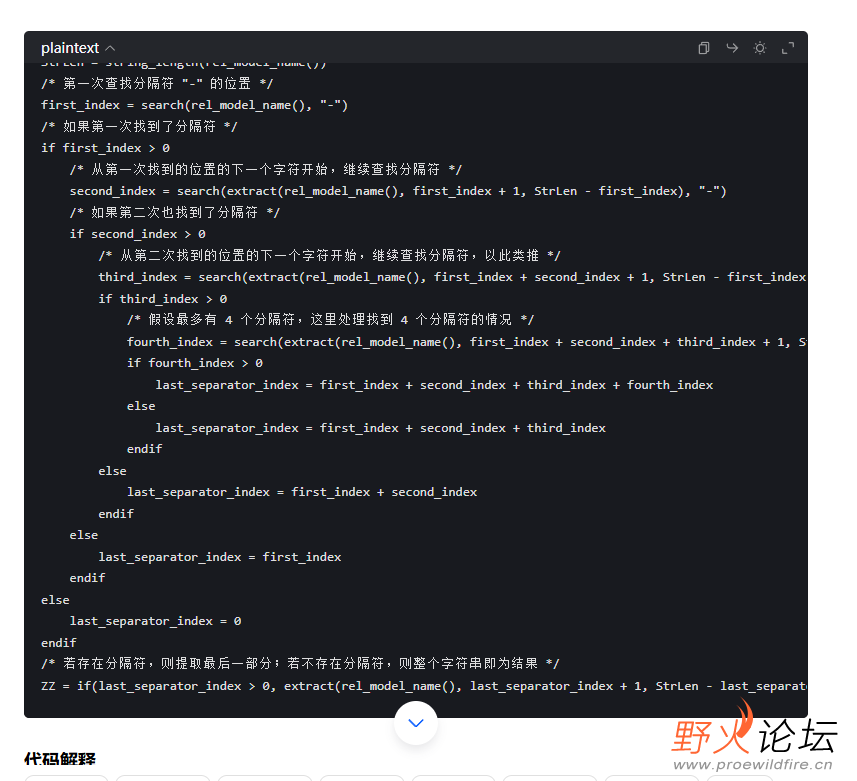

rel_model_name=A-B-C-D  提取ZZ=D
rel_model_name=A-B-C     提取ZZ=C
rel_model_name=A-B-C-12-56     提取ZZ=56

豆包写的 /* 计算模型名称字符串的长度 */ StrLen = string_length(rel_model_name()) /* 第一次查找分隔符 "-" 的位置 */ first_index = search(rel_model_name(), "-") /* 如果第一次找到了分隔符 */ if first_index > 0 /* 从第一次找到的位置的下一个字符开始,继续查找分隔符 */ second_index = search(extract(rel_model_name(), first_index + 1, StrLen - first_index), "-") /* 如果第二次也找到了分隔符 * ...

发表于 2025-4-23 08:34 | 显示全部楼层
豆包写的
/* 计算模型名称字符串的长度 */
/* 如果第一次找到了分隔符 */
if first_index > 0
    /* 如果第二次也找到了分隔符 */
    if second_index > 0
        /* 从第二次找到的位置的下一个字符开始,继续查找分隔符,以此类推 */
        third_index = search(extract(rel_model_name(), first_index + second_index + 1, StrLen - first_index - second_index), "-")
        if third_index > 0
            /* 假设最多有 4 个分隔符,这里处理找到 4 个分隔符的情况 */
            fourth_index = search(extract(rel_model_name(), first_index + second_index + third_index + 1, StrLen - first_index - second_index - third_index), "-")
            if fourth_index > 0
                last_separator_index = first_index + second_index + third_index + fourth_index
            else
            endif
        else
        endif
    else
    endif
else
    last_separator_index = 0
endif
/* 若存在分隔符,则提取最后一部分;若不存在分隔符,则整个字符串即为结果 */
ZZ = if(last_separator_index > 0, extract(rel_model_name(), last_separator_index + 1, StrLen - last_separator_index), rel_model_name())

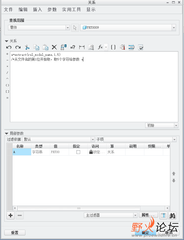

发表于 2025-4-23 09:16 | 显示全部楼层
用extract函数就能提取

 楼主| 发表于 2025-4-23 09:19 | 显示全部楼层
xuyanyuan 发表于 2025-4-23 09:16
用extract函数就能提取
我的意思是公式要通用,默认提取最后一个

发表于 2025-4-23 09:47 | 显示全部楼层
惜惜2 发表于 2025-4-23 09:19
我的意思是公式要通用,默认提取最后一个
可以  那就加多一个函数string_length 求出字符串长度

 楼主| 发表于 2025-4-23 10:11 | 显示全部楼层
还是不对啊  不能够通用,1是代表提取一位,最后一个-后面的字符位数不不一样的,可以是5位数也可以是其他任意位数

 楼主| 发表于 2025-4-23 10:14 | 显示全部楼层
豆包的这个可以

发表于 2025-4-23 10:18 | 显示全部楼层
不对  搞错

发表于 2025-4-23 10:21 | 显示全部楼层
惜惜2 发表于 2025-4-23 10:11
还是不对啊  不能够通用,1是代表提取一位,最后一个-后面的字符位数不不一样的,可以是5位数也可以是其 ...
好吧   那不对就算了
