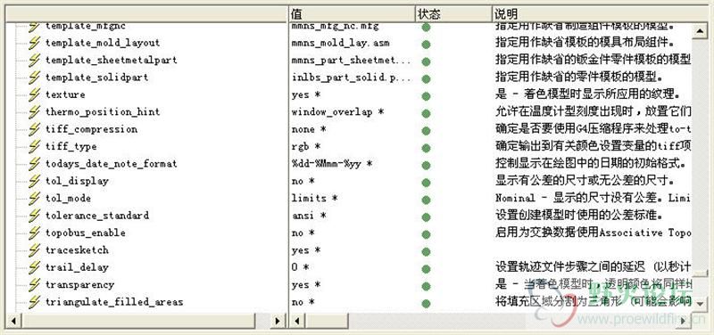

我想设置自动删除trail.txt文件,但我打开config配置目录,好像找不到trail.dir这件文件,为什么啊?
看图

把以下这句话加到配置文件就可以做到PROE不建轨迹文件了。如果方法是好方法希望大家支持。
trail_dir C:\Recycled

在config.pro中增加此项 ( trail_dir C:\Recycled),
PS:建议你手工删除trail.txt.*轨迹文件
在config.pro中增加此项 ( trail_dir  D:\temp)

只知道设置存放位置,直接在config.pro  添加 trail_dir
但是听楼主说可以直接设成自己自动删除?

Recycled 是回收站
( trail_dir C:\Recycled)把轨迹文件设置在回收站里,不就成了自动删除吗。
