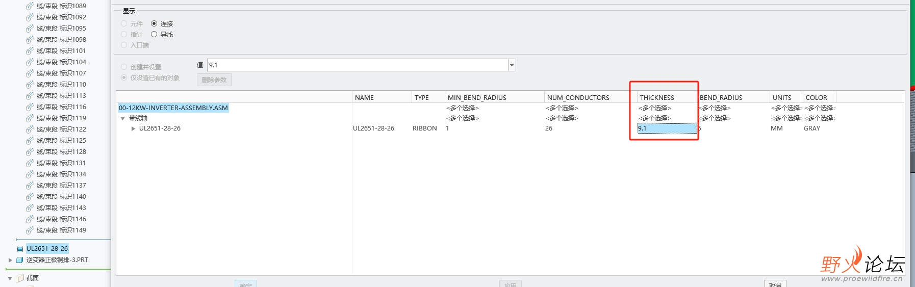

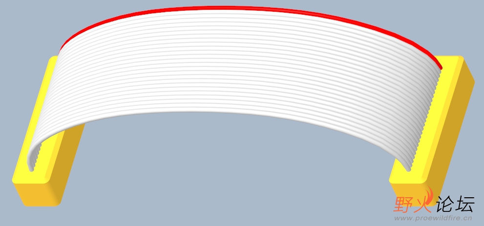

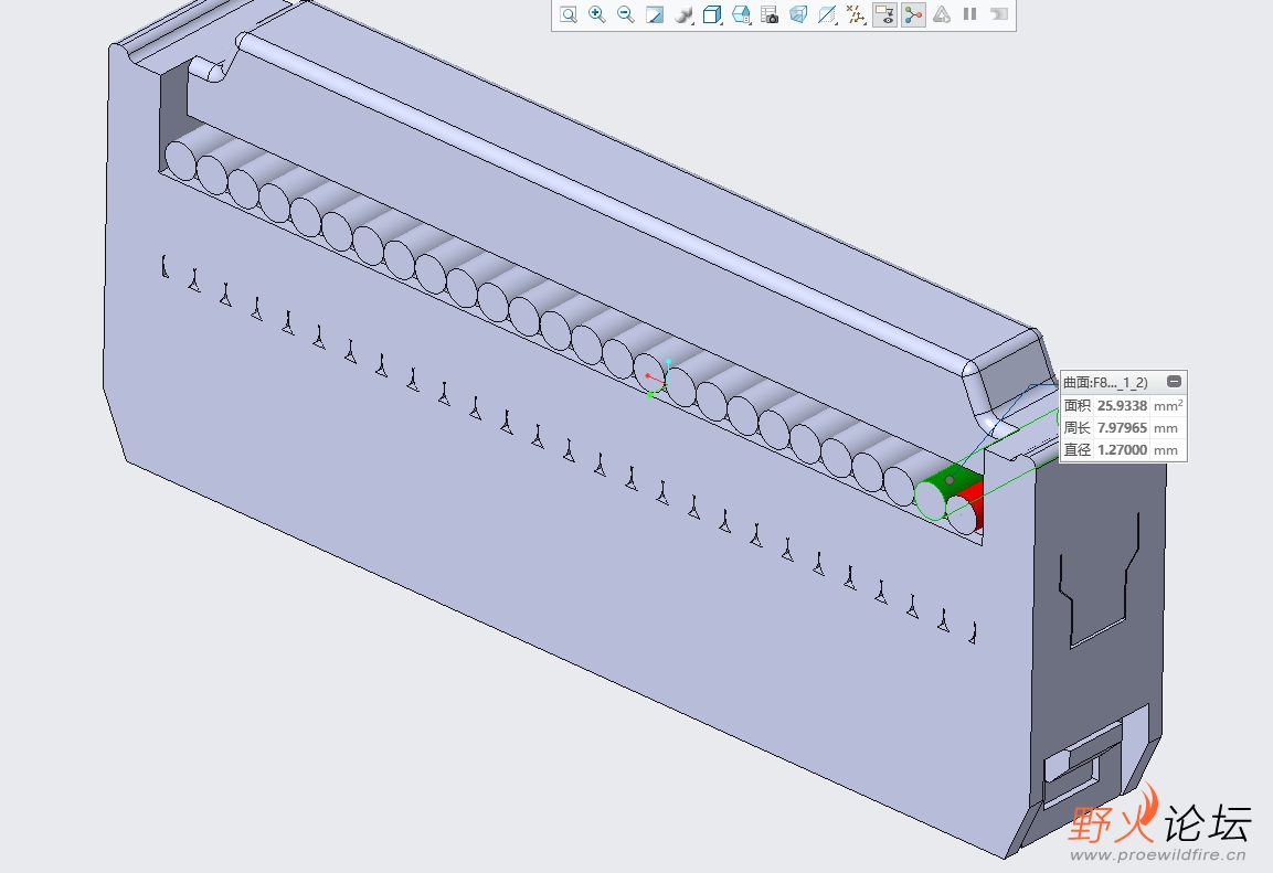

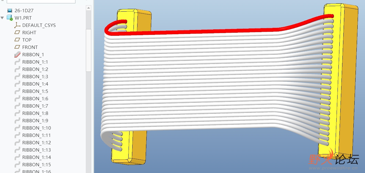

如下图所示,我的连接器是IDC-26P的牛角端子,理论上来说是要间距1.27,线径也是1.27左右
但是我设置线径1.27的时候,排线线径很小,根本达不到想要的效果,一直到设置成线径9mm,才看起来与实物接近
请教大神们,问题出在哪呢?
另外,请问以下,多脚位的线轴,怎么设置排线的间距呢

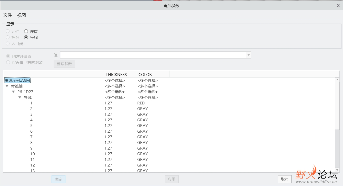

发表于 2025-4-21 21:12 | 显示全部楼层
排线轴连接这里的"THICKNESS"没有意义,需到导线中设置参数,例:

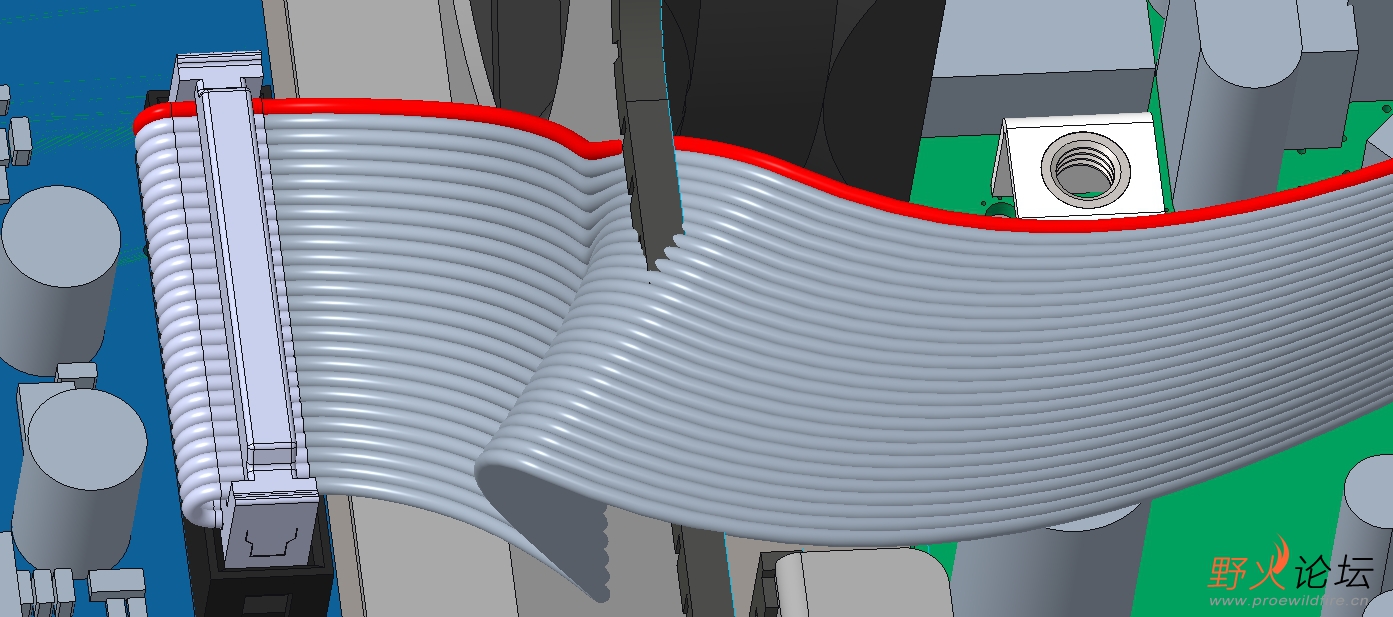

发表于 2025-7-28 10:59 | 显示全部楼层
@lanzhengxu  请教一下,导线可以中设置线径,线间距怎么设置?比如排线单根线径1mm,端子间距是2mm
161
217
发表于 2025-7-29 09:02 | 显示全部楼层

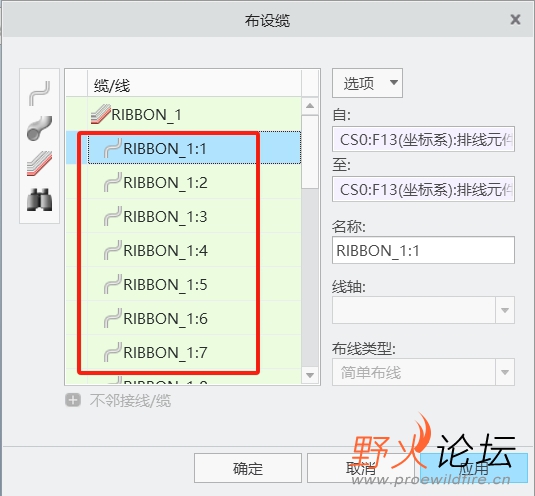

能做的,这是我使用的一种方法:
先在排线布设时分别设置子线的起点与终点;
生成后,在子线中间添加共用位置点;
效果如下:
模型8.0:

模型分享学习一下吗?在子线中间添加共用位置点怎么操作?

发表于 2025-7-29 13:10 | 显示全部楼层
模型已上传,子线添加共用位置操作与普通线操作一样,选中子线添加位置即可

好方法
