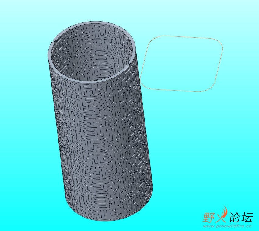

发表于 2025-4-19 12:41 | 显示全部楼层 |阅读模式
如题,貌似只能折成圆环,而不能折成右边所示的四方形环。
请教,怎样折成四方形封闭环?

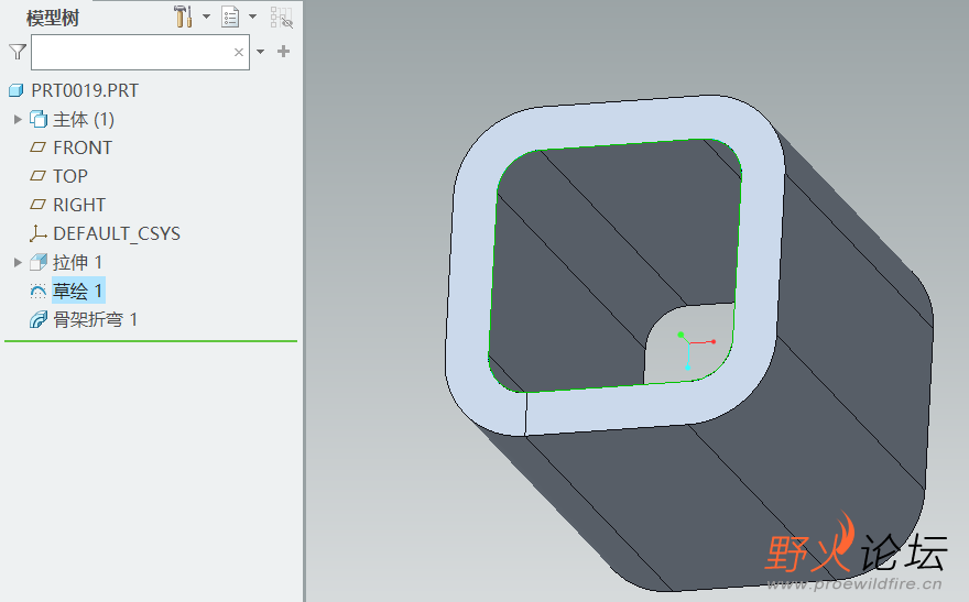

骨架折弯

发表于 2025-4-21 08:04 | 显示全部楼层
骨架折弯前后关系怎么计算?

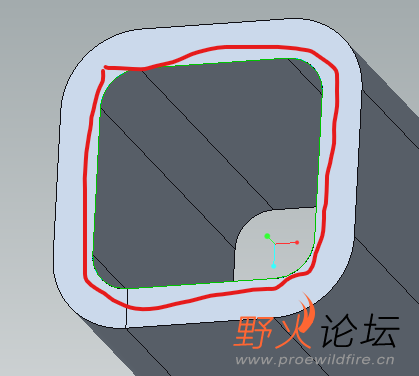

发表于 2025-4-21 08:14 | 显示全部楼层
gsphzc 发表于 2025-4-21 08:04
骨架折弯前后关系怎么计算?
亮显的就是骨架线,一般据骨架线和折弯实体的位置确定。
左下那个黑竖线是起点

441
发表于 2025-4-21 08:54 | 显示全部楼层
左下那个黑竖线是起点 ...
是不是跟折弯实体长度没有关系,只跟折弯的骨架线有关?改变折弯实体长度好像没有影响。

发表于 2025-4-21 09:11 | 显示全部楼层
gsphzc 发表于 2025-4-21 08:54
是不是跟折弯实体长度没有关系,只跟折弯的骨架线有关?改变折弯实体长度好像没有影响。 ...
不完全是,骨架折弯工具页可以调相关选项,根据自己需要来的。

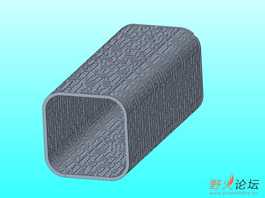

谢谢,之前试过骨架折弯没成功。原来是起点要和实体位置对齐。搞定!
效果。
