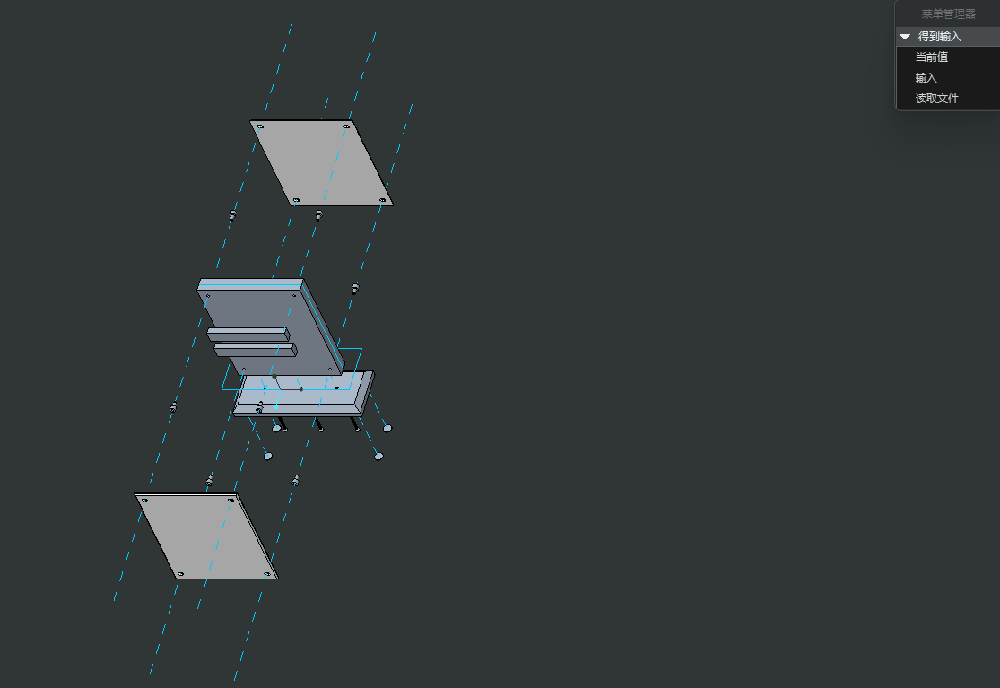

一款产品分2个系列,每个系列有大中小3个规格一共需要6个装配文件,通过程序和关系式控制将装配文件变成了1个装配体。
creo-8.zip (1003.87 KB, 下载次数: 24, 售价: 2 金钱)
creo8版本,打开装配体后Ctrl+g可调出程序。
