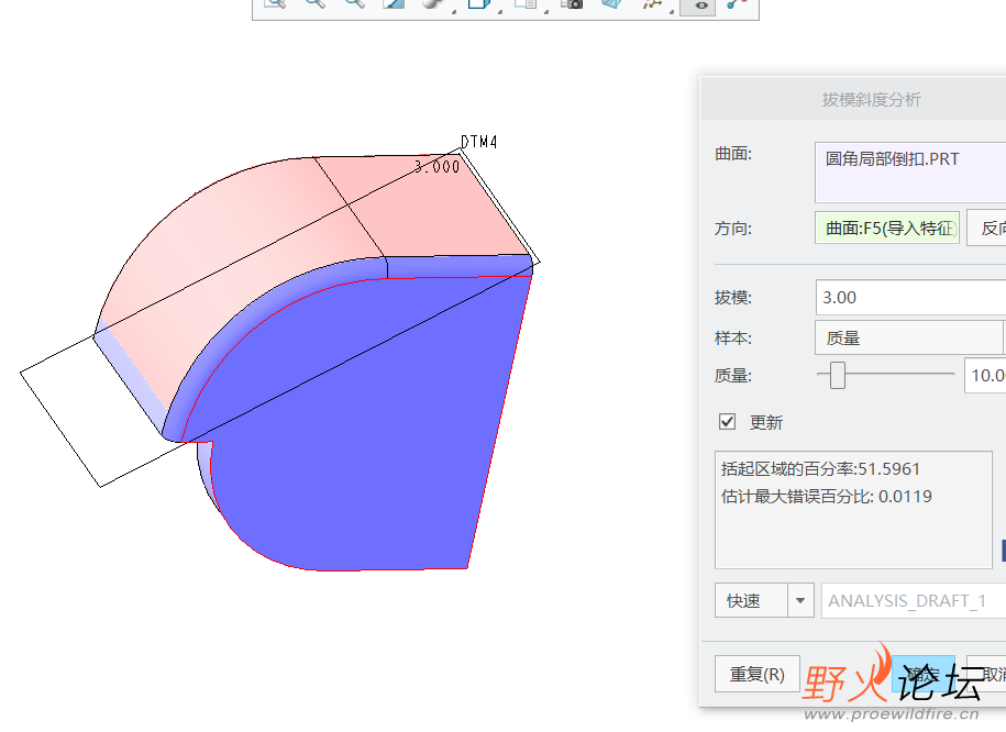

[求助] 倒角后局部倒扣,青椒如何解决

 楼主| 发表于 2025-4-19 08:13 | 显示全部楼层
apsfhvk 发表于 2025-4-18 16:11
结构允许的话就改吧?这么小个零件也不复杂修改,没必要跟模房那些嘈,你不改,他们帮你改了就乱了数据,以 ...
现在就是不知道咋改。

 楼主| 发表于 2025-4-21 08:06 | 显示全部楼层
2楼有两个问题。
1、半圆中间有合模线;
2、对手件与半圆合壳后有断差。

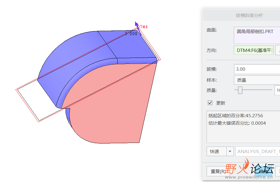

发表于 2025-4-23 16:11 | 显示全部楼层
一种是出模模具摆斜度,一种是R角出平面那边,希望对你有用

 楼主| 发表于 2025-4-24 07:56 | 显示全部楼层
虽然这个产品不适用模具摆斜度,但这个确实是解决这种问题的一个思路。
很多年前我也有一个产品是类似的这种问题,就是用模具摆斜度来做的。你不提,根部都想不起来
