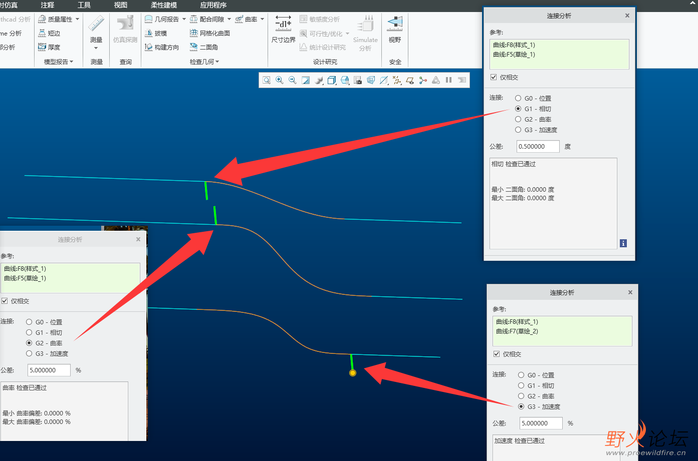

如题,请问 creo中如何检查一条外部导入的曲线是g2连续还是g3连续?曲率连续是g2,分析 > 曲率分析 只能看个大概是不是g2(曲率梳平不平滑,目视判断有很大的不确定性,实在让人验以放心),g3则在上面完全看不出来)。

用连接分析
96
140
 楼主| 发表于 2025-4-17 09:56 | 显示全部楼层
连接起来的线可以这样分析,可我是导入的一条完整的线,没有连接点,如何做分析?

换种问法,在cad图中有一条样条曲线(cad中的样条可以是g2连续,也可以是g3连续),然后将此图作为截面导入creo草绘中,请问那这条线是g2连续还是g3连续,有没有可能退化为g1?
