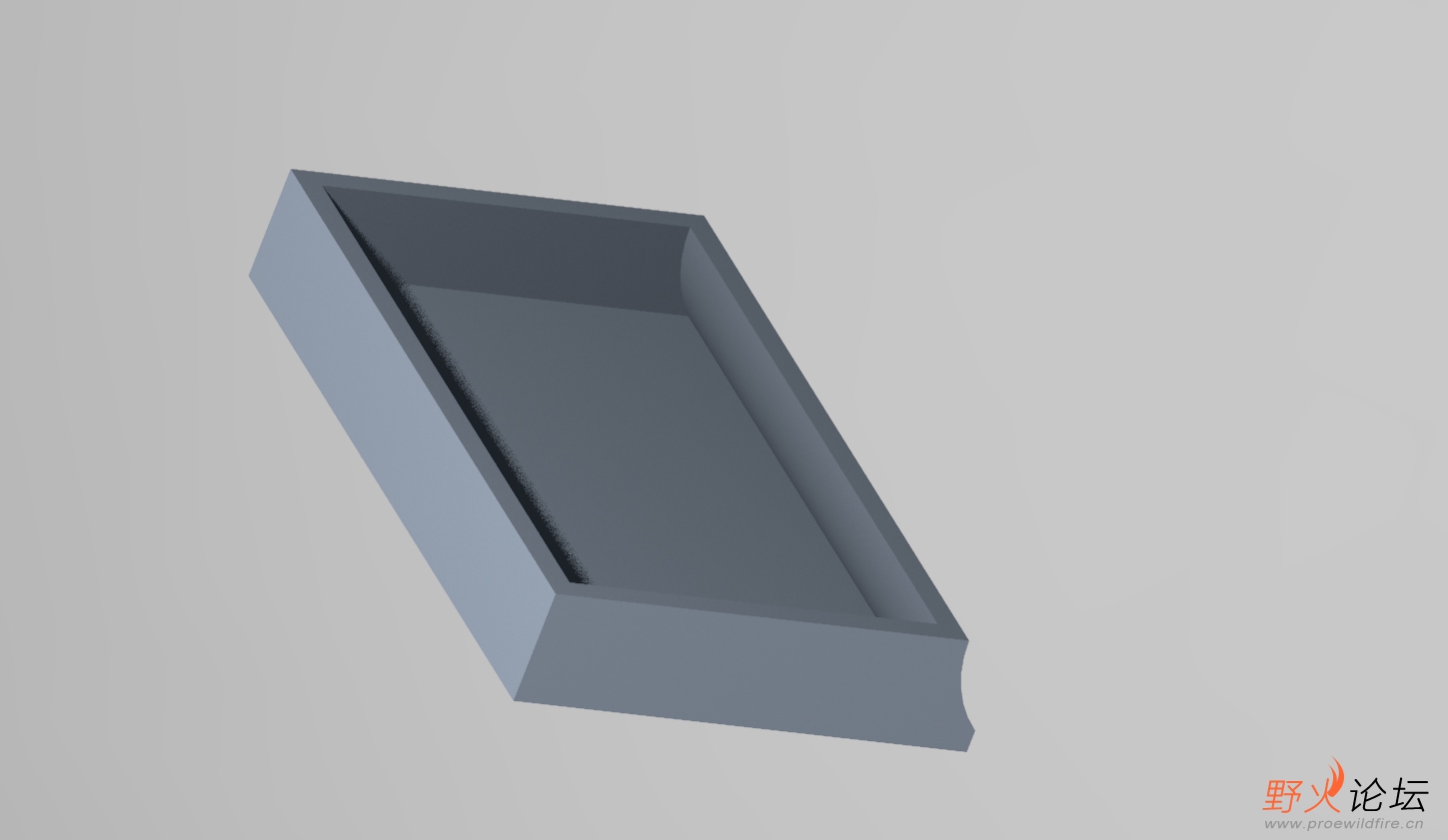

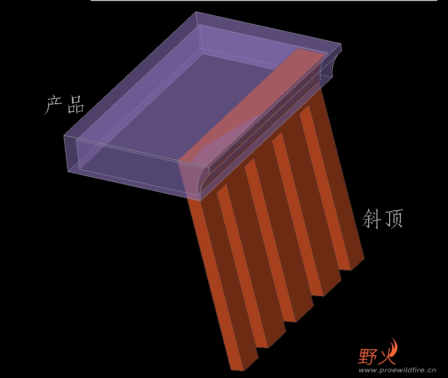

这个壳要想脱模,是不是要用一个超大号的斜顶,如图2

斜度的话斜顶头那么大,底下可以改为两根圆杆,用标准件;或者做成内滑块用燕尾槽或T型槽带
