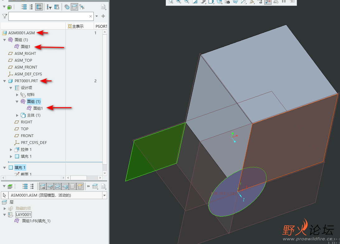

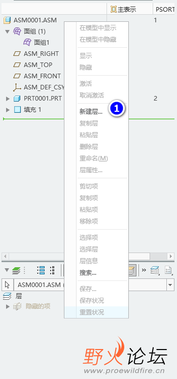

Creo Parametric 9.0.3.0,如图建立一个简单模型,进行新建层操作。意图是想用于导入大型stp等文件时,批量隐藏产生的大量干扰曲面。还有什么更合适的方法吗?

发表于 2025-4-15 13:51 | 显示全部楼层
面组,-框一下,隐藏,
搞那么多操作干啥~

发表于 2025-4-15 13:56 | 显示全部楼层
这个层工具包含功能估计是翻译的含义出了问题,每次使用花时间还没效果
简单操作能达到效果就好,就像切除,可以用拉伸切除还能用面组切除,也能用布尔运算切除,怎么快怎么来,软件很多地方含义不对劲

发表于 2025-4-15 15:59 | 显示全部楼层
过滤器选择你要隐藏的部分,框选不比你这样快?

发表于 2025-4-15 16:04 | 显示全部楼层
默认的层不都自带属性了吗   还要这么麻烦做什么

 楼主| 发表于 2025-4-24 14:41 | 显示全部楼层
钟汉昌 发表于 2025-4-15 13:51
面组,-框一下,隐藏,
搞那么多操作干啥~
这个的确简单粗暴!但我意图是让层按指定规则自动执行。
