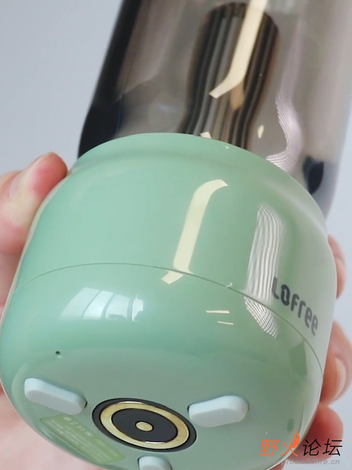

如图,这个表面处理是烤漆吗,挺亮的

1、这种单色的一般直接模具高光处理比较多一点,都不会喷漆;
2、这种哪怕喷漆也不会是烤漆,烤漆只有在一些附着力不是特别好的上面或者金属这些才会使用,这种正常亮光漆就行;
3、如果需要表面抗刮比较高,那就喷完漆之后表面再做UV处理

高光烤漆吧,话说底部那个小孔难喷 可以拆开看看内部

这个应该是电泳类的工艺

1、这个颜色的太鲜艳,一般来说塑胶原料颜色是做不到的,所以经验判断不是模具直接出。你可以打开标签看看水口处的颜色,这样也就可以判断一二。
2、一般来说家电产品的塑胶件表面的大部分油漆都会烤,因为要过百格测试,所以你说是烤漆也没问题。这种应该是先喷一层颜色底漆,然后再上一层光漆。当然如果对光面要求不高,可以直接喷一层油漆,油漆自带光面效果就行。
