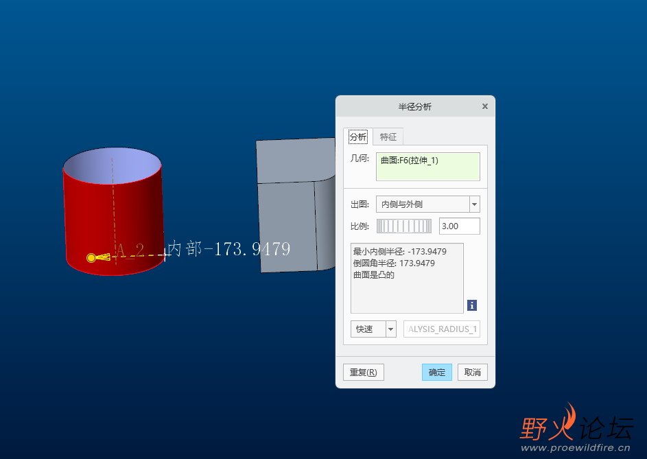

请教下,creo中如何查看零件的曲面信息?选中一曲面后如何得知它是圆柱面,球面 还是其它参数化曲面?

谢谢回复,可这个只能查看曲面的面积,周长等,无法知道曲面是什么类型的啊?

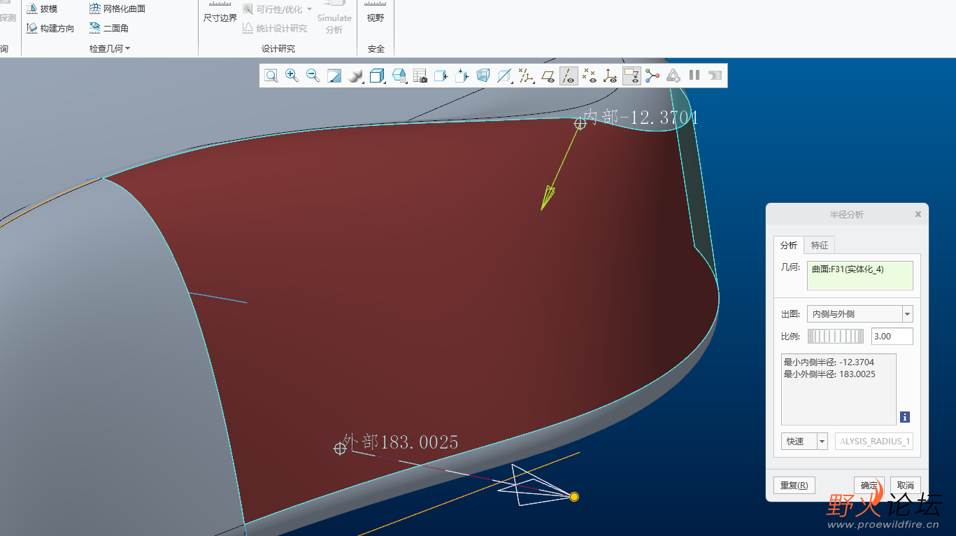

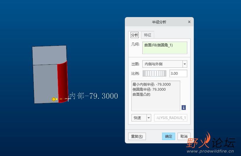

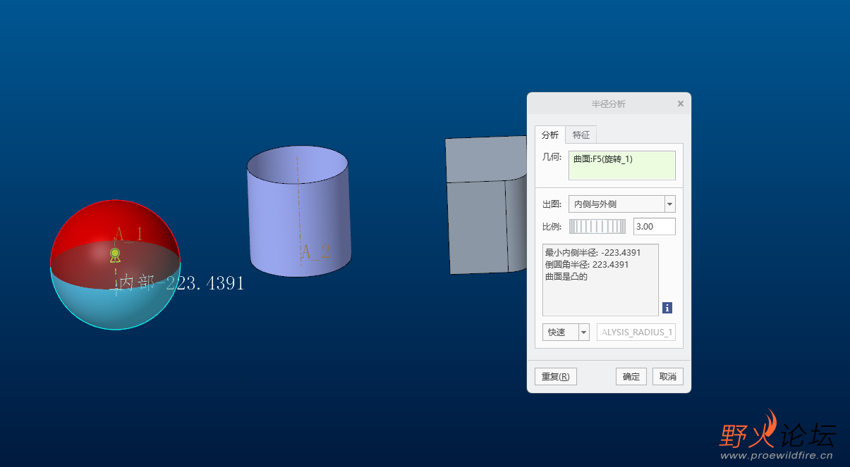

我自己总结的方法是这样的。用半径分析,如果只有一个值,那就是规则曲面,如果有两个(即最大半径和最小半径),那就是不规则曲面。另外,我觉二楼的意思是让你测量曲面的半径,如果有半径值的话,就是规则曲面,如果没有就是不规则曲面

好像只能这样,谢谢!
