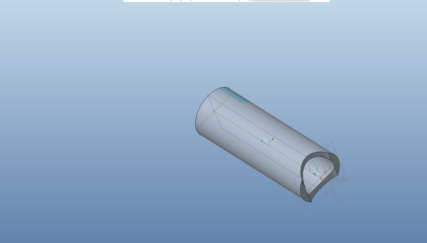

creo版本是8.0.0.0,用可能两三个月吧,就会出现这个情况,以前台式机会,现在用笔记本也会,重启电脑会好,求助是啥原因。

这种,好像 典型的显卡驱动问题吧?

 楼主| 发表于 2025-4-14 11:51 | 显示全部楼层
钟汉昌 发表于 2025-4-14 11:32
这种,好像 典型的显卡驱动问题吧?
它这个是阶段性出现啊,我用过两台电脑都出现过

发表于 2025-4-14 11:55 | 显示全部楼层
你把creo加到显卡高性能的列表里面试试看

发表于 2025-4-14 12:13 | 显示全部楼层
我这边台式A卡十几年从来没有问题,笔记本N卡必须换用一个PTC官方指定的驱动版本,否则卡到怀疑人生,还有时闪退。
所以如果是N卡笔记本的话,出问题很正常。你以笔记本品牌+显卡型号+Creo版本为关键字,上必应或谷歌搜索,查到PTC官网上指定的驱动版本,换那个看看
