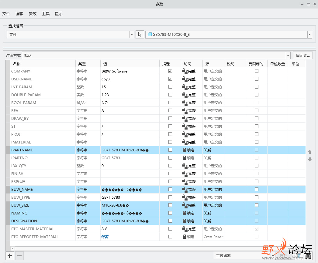

IFX参数值乱码,creo版本为11.0简体,系统为win11简体中文版,求助大神,怎么解决?
此文件为IFX内PART目录下的.DAT文件
紧固件装配后打开参数界面,带中文的参数值全部存在乱码

之前好像有帖子解释了,是文件编码的问题,将前面的.DAT文件编码由ANSI等改为UTF-8编码即可(另存为保存时对话框右下角可选,文件名不改直接覆盖原文件)

感谢,说的不错,改为UTF-8编码问题就解决了。。

实际使用过程中确实大部分都不乱吗了,但个别螺丝还是会出现乱码,比如M12X45乱码,但M12X40以下的就都不乱码,搞不懂怎么回事。
