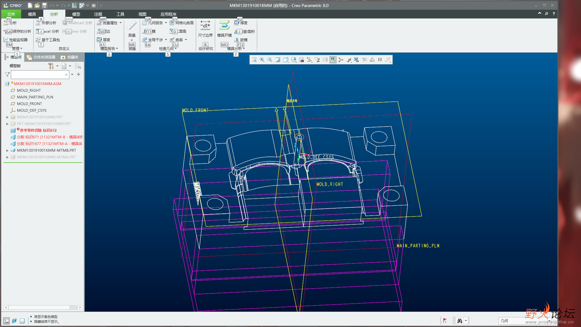

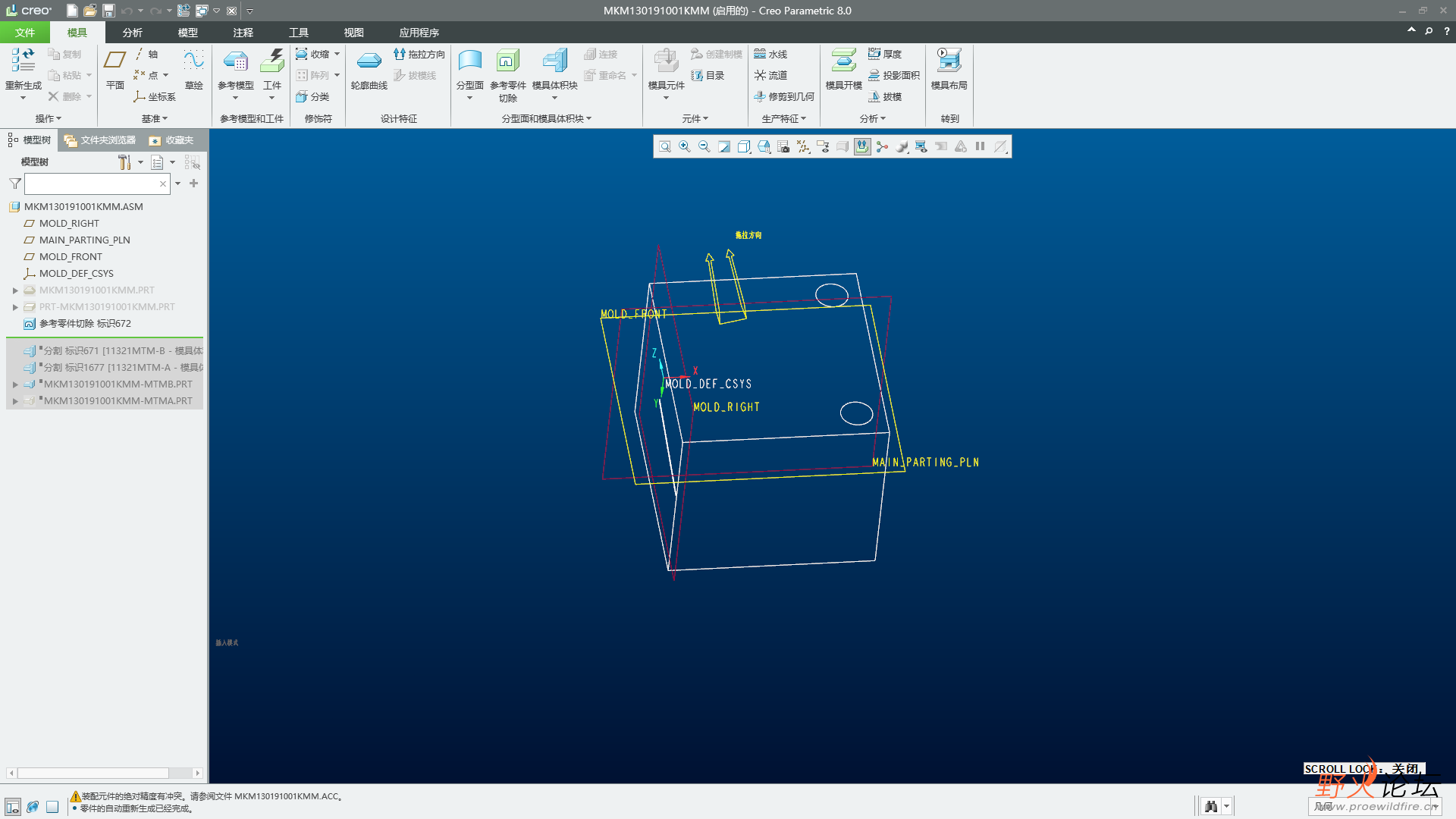

分模完成后产品改动,分型面调整,参考零件切除以下都会报红,并不是不符合拆模条件,只需要把进度条依次拖动就能恢复,点击重新生成也没用,只有8.0的版本会这样,上下几个版本都试过不会这样,公司的图档有百分之一的概率不会这样,8.0以上隐藏规则改了不好用

 楼主| 发表于 2025-4-11 22:26 | 显示全部楼层

发表于 2025-4-12 09:08 | 显示全部楼层
调整精度看看,文档可以发上来看看
 楼主| 发表于 2025-4-12 23:24 | 显示全部楼层
ID888 发表于 2025-4-12 09:08
调整精度看看,文档可以发上来看看
不是精度问题
 楼主| 发表于 2025-4-13 00:54 | 显示全部楼层
调整精度看看,文档可以发上来看看
通过网盘分享的文件:jm.zip
链接: https://pan.baidu.com/s/1nbgGrqzNVwfMyA11k1oeQQ 提取码: dka1
--来自百度网盘超级会员v2的分享
有提示精度冲突但是就8.0系列版本会这样5.7,9,10,11,都不会
