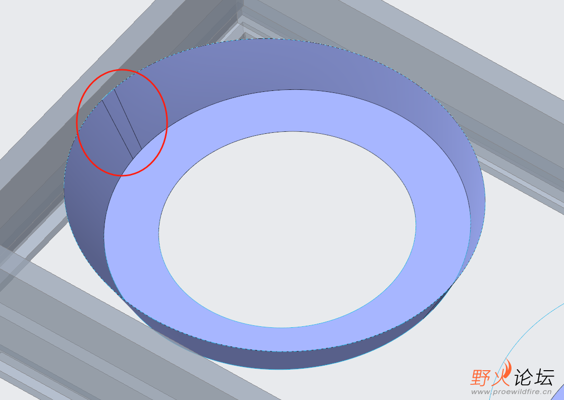

使用扫描功能:
1)上下两个圆作为轨迹,
2)截面草图画一条直线连接。
结果:成型后如图多出了两条线,错在哪里?
请大哥多多指教~~~~

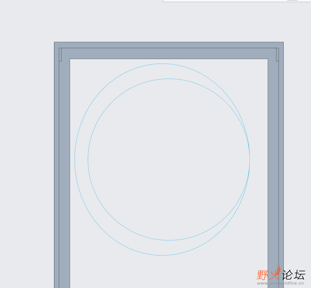

我记忆中扫描线如果是由多条线组成的线链的情况下,扫描出来的曲面会在线段的连接处产生一条线。你的图在你的说法中是用两个圆作为轨迹扫描出来的,我刚才试了一下,发现只有在两个圆的投影在水平和竖直方向都不同心的情况下就会多出来两条线。你看下你的图是不是这种情况吧

感谢,
对的,下面是圆,上面是椭圆。

这两条线应该是没什么影响的啊。虽然看上去有两条线但是对曲面的质量是不影响的。不想看到线的话,直接切换成着色模式显示就好了

对的,没什么影响,我现在也是转为着色状态。
看起来好像错了,但不知道错在哪里。
