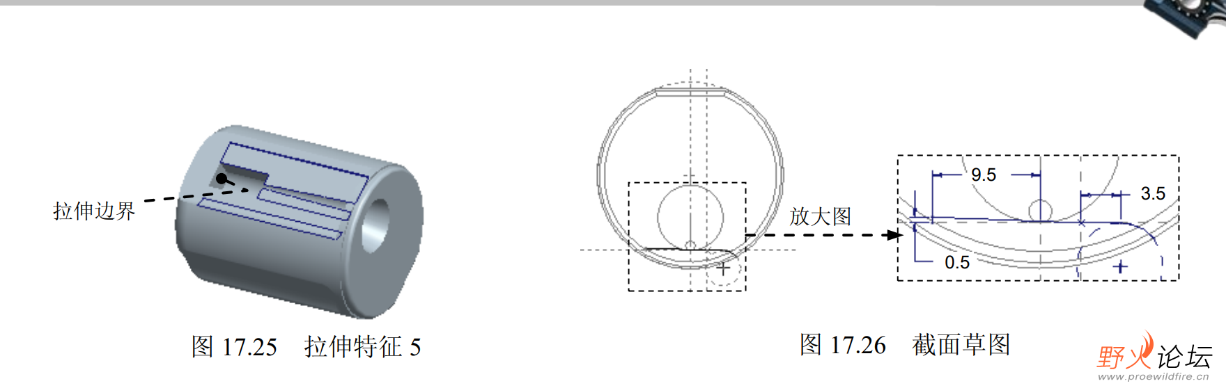

根据这4.0的书来的,为啥会提醒我有独立拉伸呢

发表于 2025-4-11 10:48 | 显示全部楼层

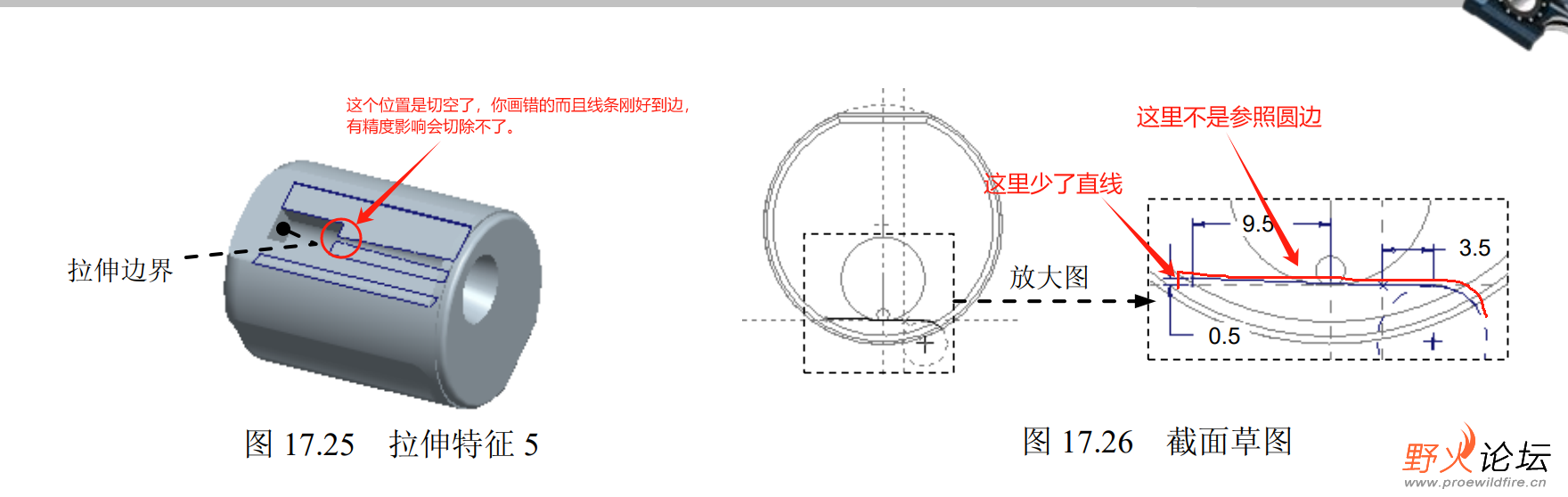

草绘都没有形成封闭怎么拉伸实体,更别说切除了。还有你这草绘线没画对认真点看图

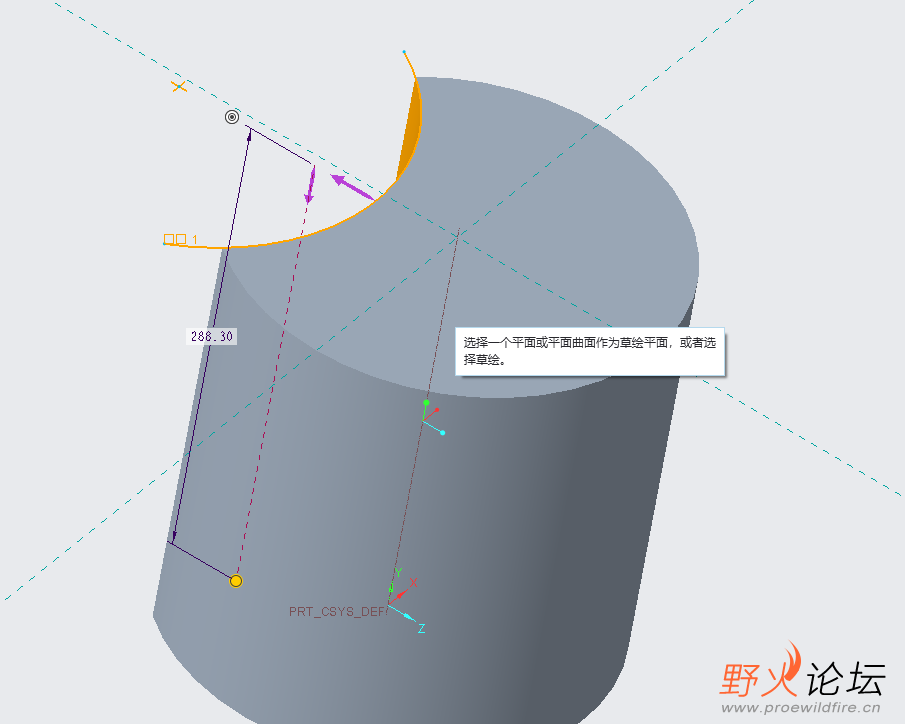

这没封闭不也可以?

发表于 2025-4-11 13:12 | 显示全部楼层
小陈要暴富 发表于 2025-4-11 12:12
这没封闭不也可以?
你这个图草绘的圆弧已超过实体范围默认为封闭状态不管开放端是什么形状它都只切除实体部分,你试下圆弧拉回来一点看看能不能切除?草绘没超过实体部分软件不知道你要干嘛的。

是的是的,但是我把那个图延长出来,也是失败,向上可以拉伸切除

看清楚细心画图,不是差不多就行,加油吧!
