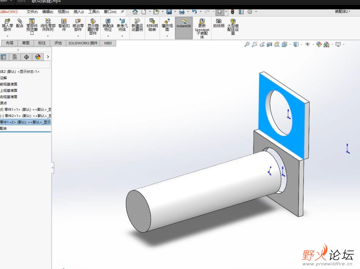

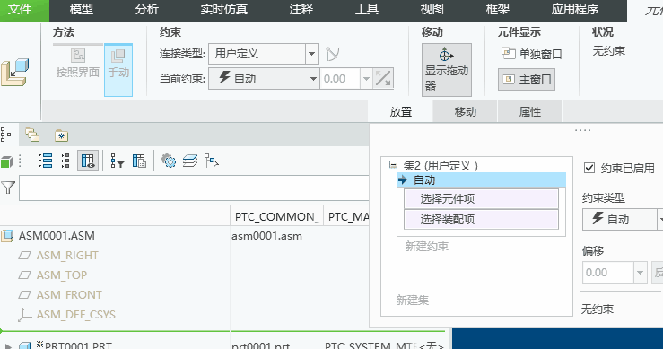

各位大佬请教一下,creo可以像sw一样装配图零件直接约束联动吗,我没发现有,知道在哪里可以弄吗

这属于机构与运动学分析的内容。基本你只要理解动图中这些连接的用法,就能做到你视频中的效果了。

我约束了也是动不了

每个元件在装配体中有6个自由度,你需要给它留下一个或者两个自由度,然后同时按住CTRL+ALT,左键选择你约束后的零件。如果它有自由度的话,你拖动鼠标它就是可以动的。操作就是这样的,如果还有问题你可以把你的装配体发上来看下

感谢大佬可以了

这是不是SW的联动装配?
