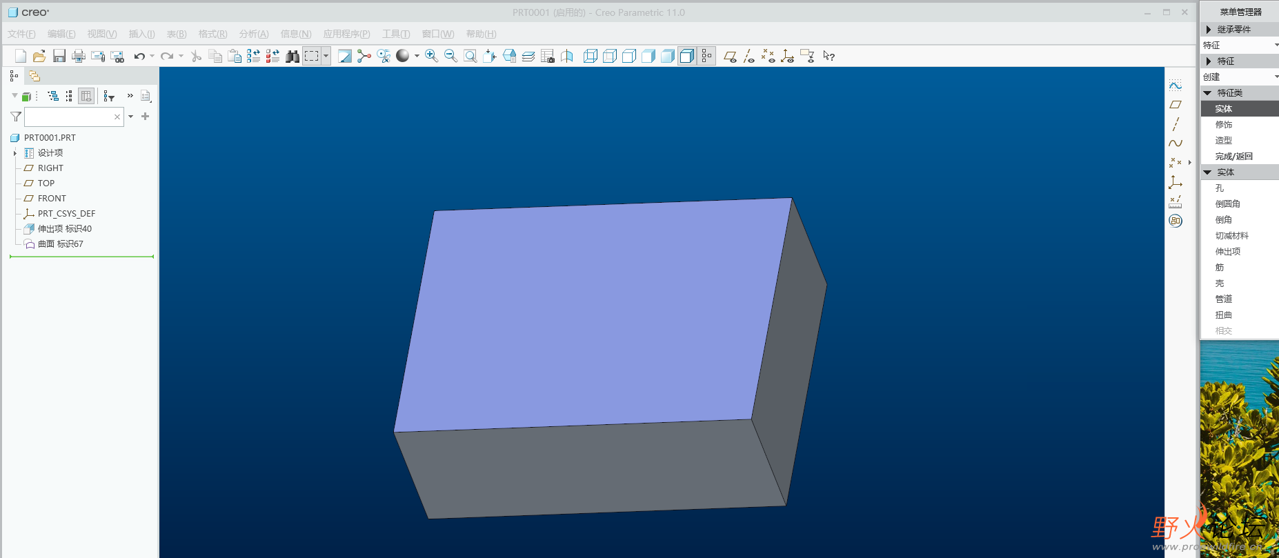

请问PREO升级CREO后曲面标识及切口在那里找呢?还是说有其他功能替换了呢?

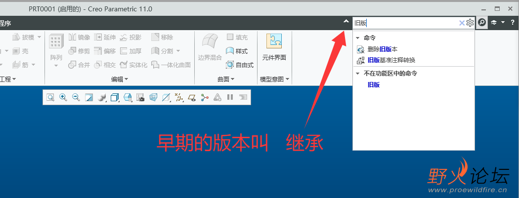

PROE做的步骤叫曲面标识,曲面标识及切口在CREO就是拉伸曲面了
也可以在CREO搜索上找回

找到了,谢谢,但是好新没有新版本好用了对吧
