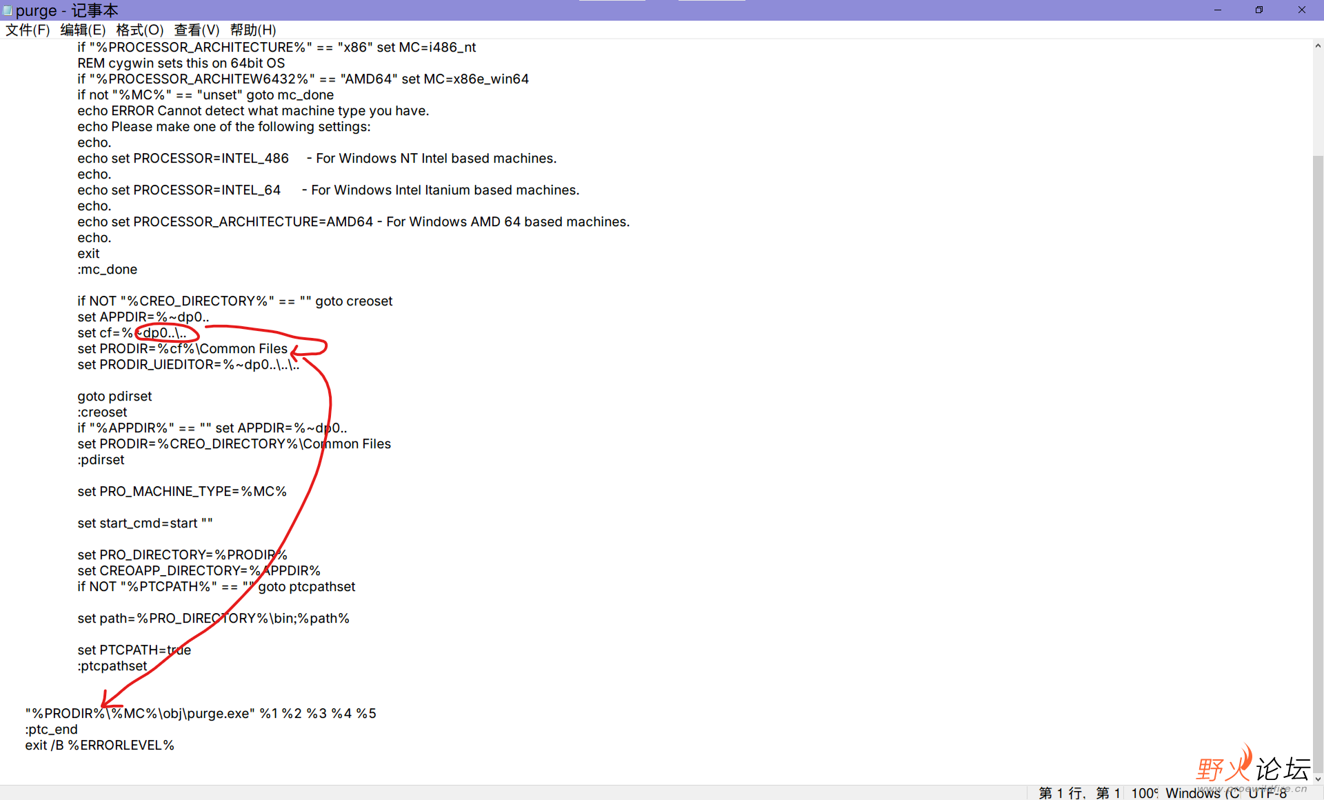

看来还是很多人不习惯使用Purge.bat来清除旧版文件,类似问题最终都是无解,古董解是无用的。
以下方法针对7.0-11.0,可能7.0以下一些版本也是适用的,未测。

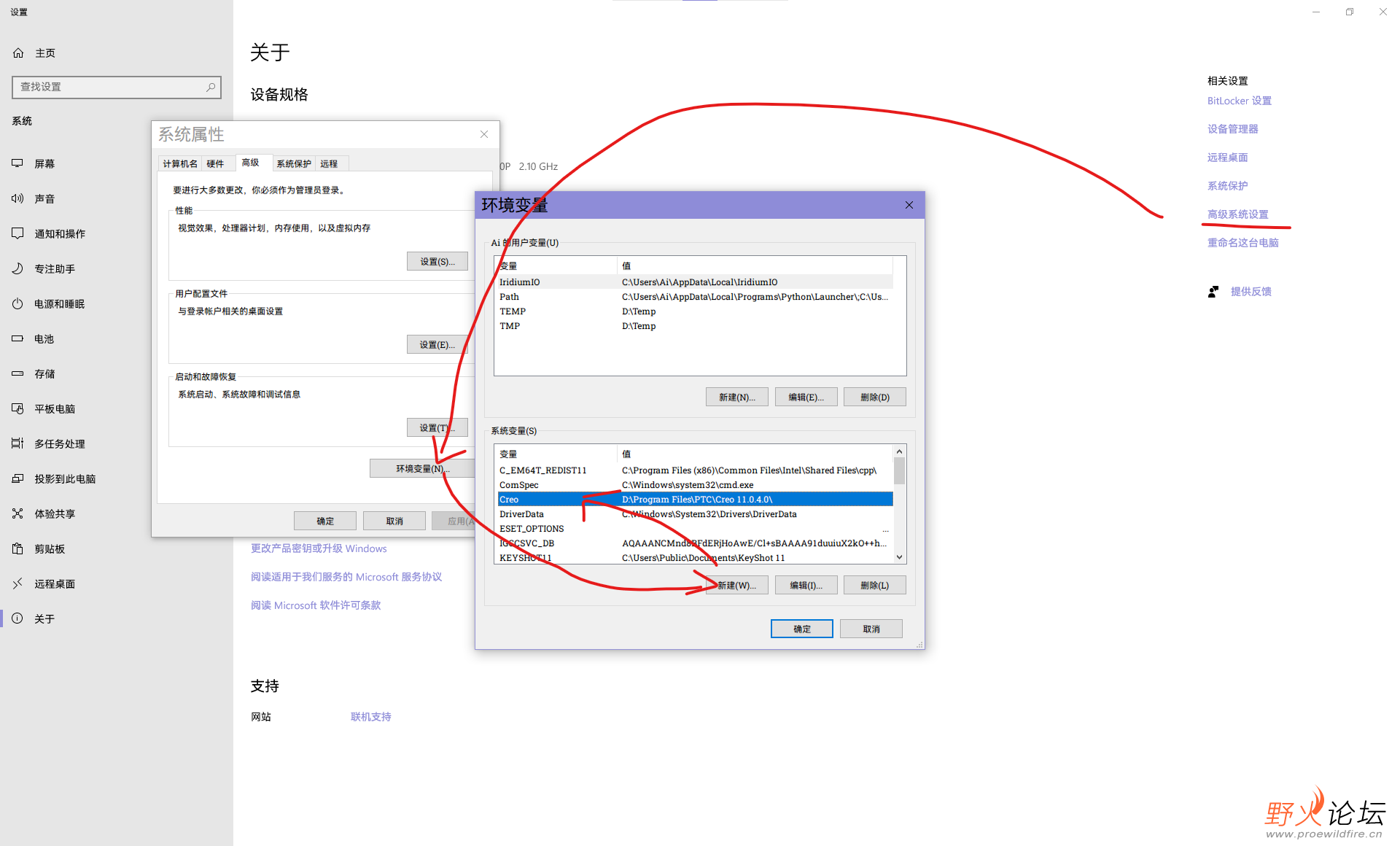

问题就出在这个官方提供的purge.bat是有问题的。这个位置cf变量指向dp0,而dp0的意思是当前路径,如果你在一个存放图档的文件夹里面执行purge,怎么可能purge.exe会在这里找到呢。。。
所以把cf变量指向一个叫做Creo或者你喜欢的变量,我这里用了%Creo%,这样就会去调用Creo变量,然后再把系统的变量改了。改完一定要重启才会生效。

以上直接复制,之后把这个purge.bat放到想要的地方,就可以生效了
