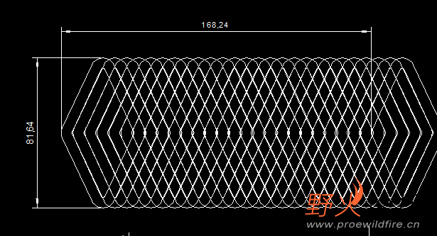

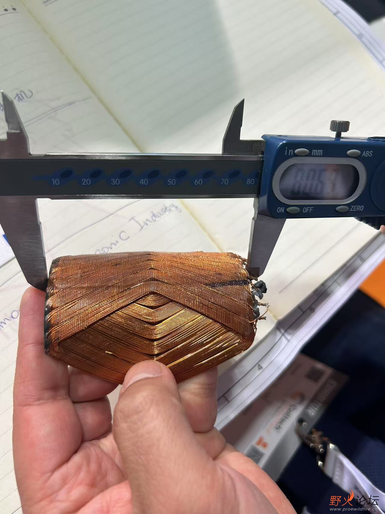

图片上面这样的菱形线圈一层叠一层 感觉和螺纹有点类似还是画一个线圈整列就行 单个线圈应该是有点空间曲线 有没有哪位大神会画 付费也可以的

用包络画

扫描螺旋和菱形面相交

看样子是  一个单子 后叠加起来的

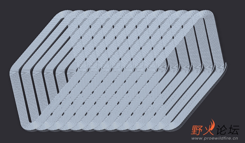

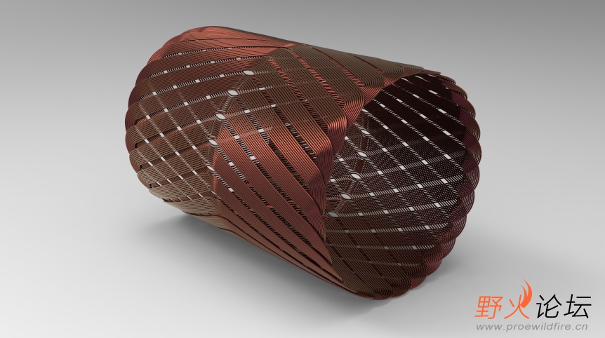

奇了怪了,模型树只保留坐标系与平面,还有12M,难以压缩。
通过网盘分享的文件:菱形线圈.prt.4
链接: https://pan.baidu.com/s/1XA2JNb3gLd18R64OTQaAcQ?pwd=yq3t 提取码: yq3t
