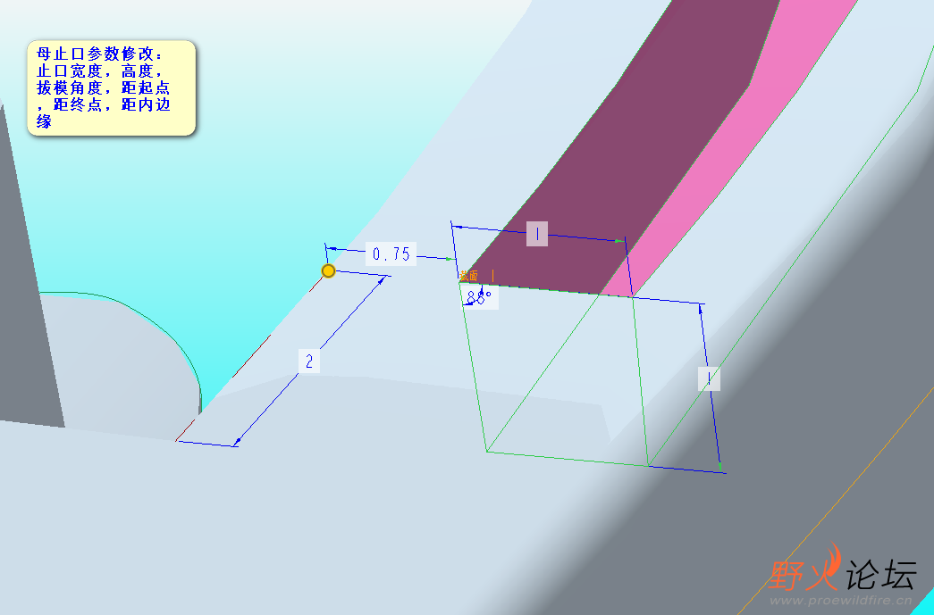

公止口/母止口修改参数:止口宽度(根部),高度,拔模角度,起点,终点,到内边缘距离
公止口示意
公止口示意

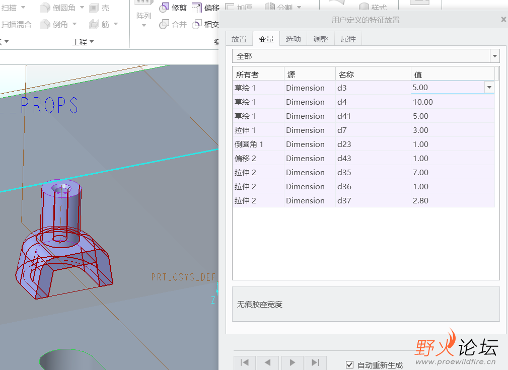

无痕BOSS柱,一般用于外观要求高的内表面,以及用于BOSS柱子太高的场景。
设定参数:胶座宽度,胶座高度,距离X参考面,距离Y参考面,胶座顶部圆角,胶座壁厚T,BOSS高度(含胶座),BOSS内径,BOSS外径

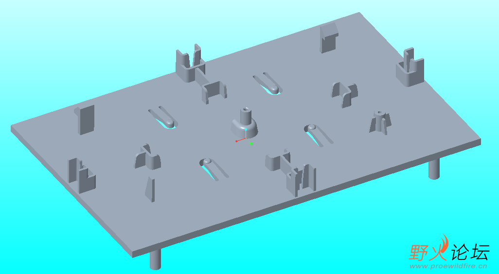

 楼主| 发表于 2025-4-9 10:36 | 显示全部楼层
其他测试中的UDF
其他测试中的UDF
其他测试中的UDF
