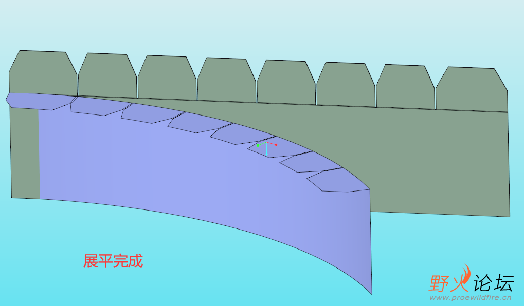

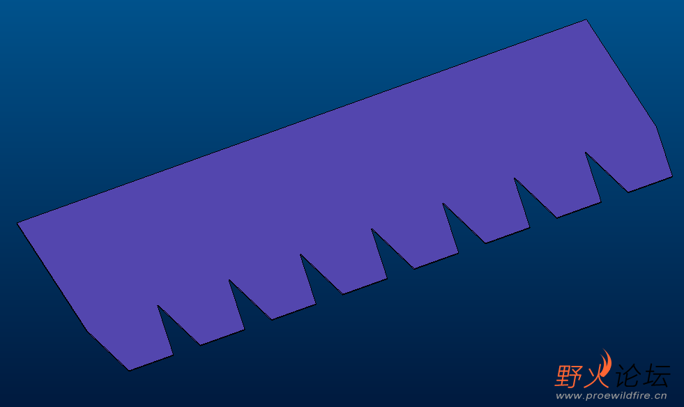

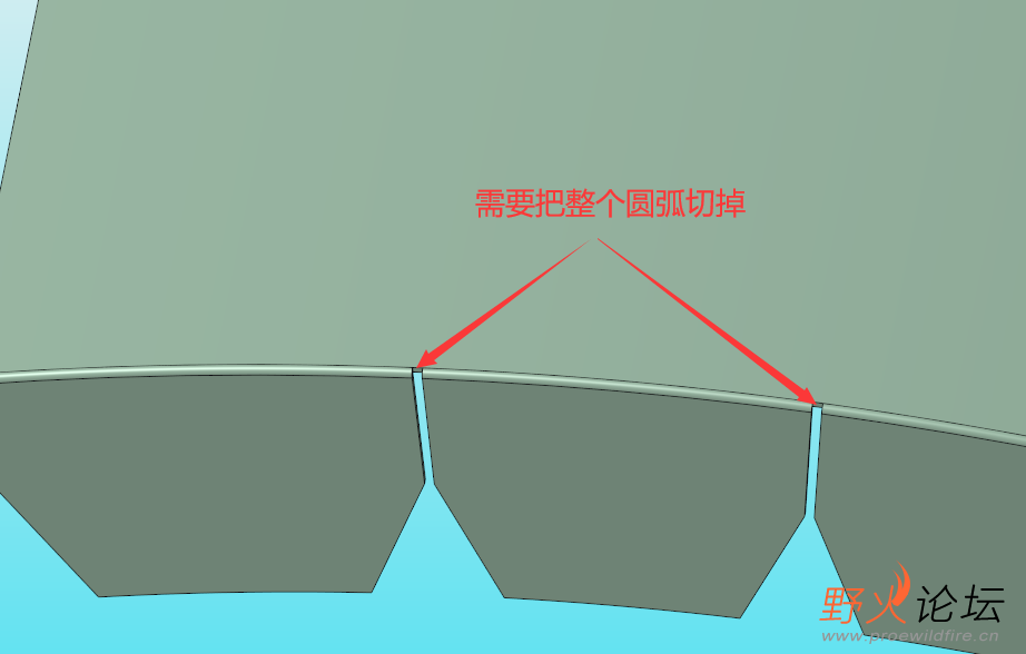

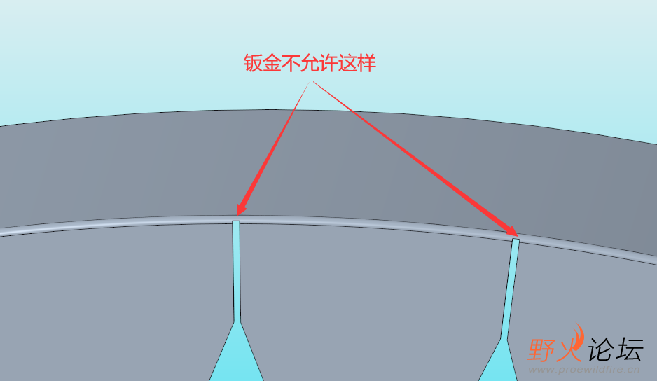

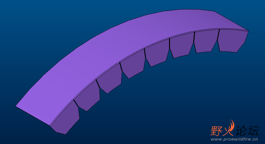

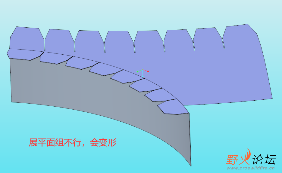

请各位大神解惑,附件的结构如何能展平成一个平面?
成型后的样子
成型后的样子
展平后的样子
展平后的样子

展平面组不理想,会变形,使用原生钣金展开没问题
 楼主| 发表于 2025-4-9 20:00 | 显示全部楼层
谢谢回复。不过这个展平和实际是不同的。您看看我展平的那张图,法兰部分是锯齿状的,不是直的。这个不是真实的模拟。
