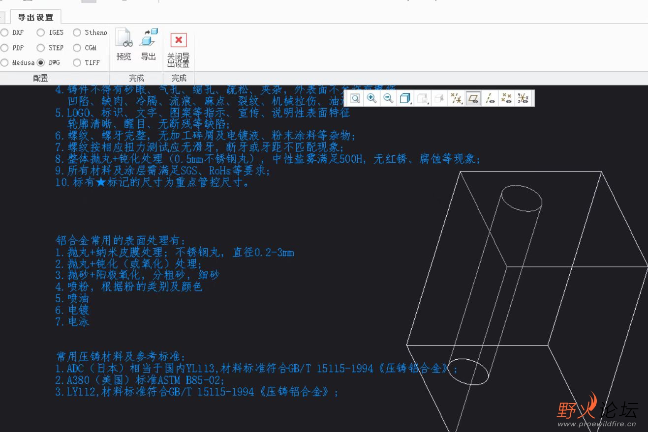

求助creo4.0版本导出dwg、dxf文本改变的问题,如图2画圈的位置,感觉文本字体类型没变,只是间距改变导致的,同样的配置文件我用creo3.0和creo6.0导出就没有此问题,以上三个版本导出PDF都没有问题,求解决,感谢(ps:不是简单的作为折线,作为文本那种,希望导出的dwg、dxf文件里面的字体仍然可以编辑)

发表于 2025-4-8 13:23 | 显示全部楼层
你用CAD2010、2018、2026各个版本相同操作出来的效果都有不一样的

发表于 2025-4-9 11:23 | 显示全部楼层
小泽泽 发表于 2025-4-9 11:13
大部分操作者导出都会遇到这种问题吗?
一直会遇到,一般自己要刷一下格式。或者字符用曲线导出
疯狂的牛马
发表于 2025-4-9 21:18 | 显示全部楼层
导出来的到DWG或者DXF是个块导入CAD。打散后就可以编辑了啊
