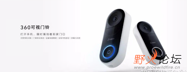

如图,一个产品有黑白两个部件,是开一套模具吗,黑白两种颜色是同时注塑生产还是分开生产?

不是说看到黑白色就是两个件组成,还要看材质,成型工艺等等。这个图片最少三个件组成,按键可以是双色注塑或其它喷漆工艺等;上下壳体生产数量不多加上同一种材质可以开在一套模具上面,但是有黑白色生产时要堵流道分别生产单独件,不然就分开两套模具。综合按三个件来说,按键最好双色模,上下壳体最好各一套模具。
