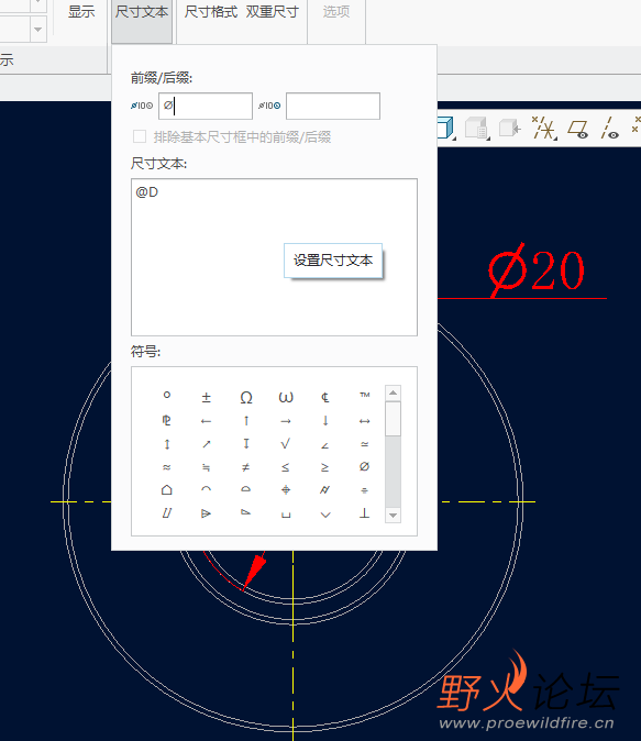

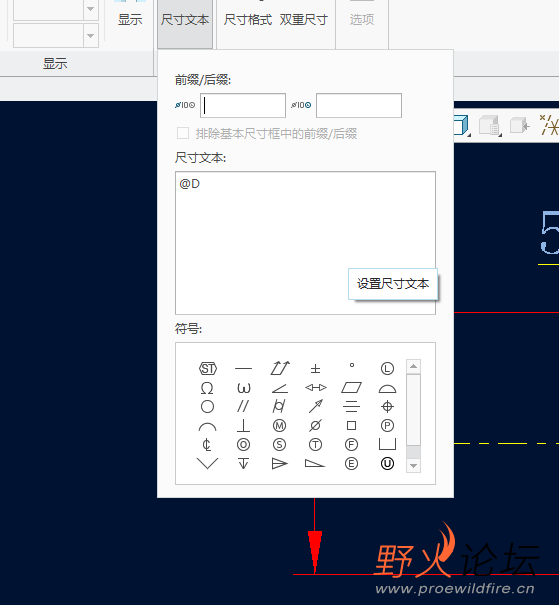

如图同一个装配体不同零件 符号不同, 替换图框后 还是无法解决 . 请问各位师兄这个问题怎么处理.

应该是字体引起的

发表于 2025-4-8 10:02 | 显示全部楼层
绘图配置 symbol_font iso
文件 准备 模型属性 细节选项 里也配置一下 symbol_font iso

发表于 2025-4-8 11:45 | 显示全部楼层
两个工程图使用了两种不同的配置文件,重新加载一下最新的配置文件就好了
