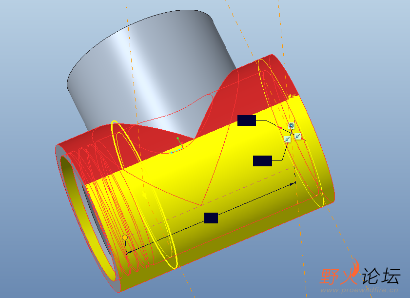

双击模型,显示的尺寸线框是全黑,鼠标放到上面才显示尺寸
是配置文件的问题么,求助
尺寸是黑色
尺寸是黑色

都老生常谈的问题了,用默认的配色就可以了

这个配置文件应该能解决你遇到的问题。
syscol.rar
